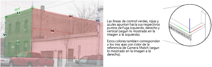

Las líneas de control
Un total de seis líneas de control definen los tres puntos de fuga de la foto.
Cada línea de control, junto con el objetivo de referencia, sirve para colocar y orientar la imagen fotográfica correctamente.
Elemento |
Propósito |
Líneas de control verde y roja |
Las líneas de control verde y roja establece los puntos de fuga izquierdo y derecho, respectivamente. |
Líneas de control azul |
Las líneas azules establecen el punto de fuga vertical. |

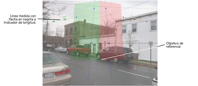

Línea medida |
La línea medida es una línea de control que especifica la longitud conocida de una característica en la foto. Cualquier línea de control que está en el plano vertical definida por el eje verde o rojo de la referencia Camera Match puede ser seleccionada como la línea medida. La línea de control seleccionada como la línea medida es mostrada con una flecha en negrita y muestra su cota dada. |
Punto de objetivo de referencia |
El punto de objetivo de referencia establece donde está la referencia Camera Match en la foto. El punto de objetivo de referencia es indicado por un círculo con retícula; el color del objetivo corresponde al color de la línea medida. El punto de objetivo de referencia (y la referencia Camera Match) debe estar en el plano vertical definido por la línea medida. |

Posiciones las líneas de control para que Camera Match pueda identificar la orientación de la referencia de Camera Match:
Las líneas verdes apuntan hacia el punto de fuga izquierdo (definido por el eje verde de la referencia Camera Match).
Las líneas rojas apuntan hacia el punto de fuga derecho (definido por el eje rojo de la referencia Camera Match).
Las línea azules apuntan hacia el punto de fuga vertical. Coloque en cualquier elemento vertical en la foto.
En la paleta Información del objeto, seleccionar la Línea medida de la lista y luego introducir la Longitud medida de la línea.
Ya que el punto de objeto de referencia establece donde la referencia de Camera Match se encuentra en la foto, usar el punto de control del objetivo de referencia para moverlo a la ubicación de la referencia de Camera Match en la foto.
Ajuste las líneas de control
Inicialmente el objeto de Camera Match es mostrado con las seis líneas de control con color y un objetivo de referencia.
El objetivo de referencia es el círculo con retícula. Muévalo a la ubicación de la referencia de Camera Match en la foto.

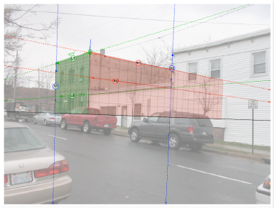

Intente mantener cada par de líneas con color alejadas la una de la otra. Mientras más cerca está cualquier par de líneas, más paralelas son; esto dificulta establecer un punto de fuga preciso.
Pares de líneas de control con color que están cerca de paralelas son más sensibles a ajustes. Cuando líneas de control con color similares están cerca de paralelas incluso un cambio minúsculo en el ángulo entre ellas puede causar un cambio muy grande en la ubicación del punto de fuga donde convergen. Al definir las vistas en esta situación, el objeto de vista previa puede ser de gran ayuda para contemplar el efecto logrado mientras aplica cambios diminutos a las líneas de control. Consulte el tema El objeto de previsualización de Camera Match. Si no puede lograr que el objeto de vista previa sea colocado perfectamente hágalo lo más perfectamente posible, configure la vista, y luego afínelo para obtener lo que necesita.
En la imagen las dos líneas rojas no son ideales pero (por lo visto en el objeto de vista previa) aún son aceptables.
