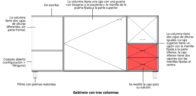

La vista previa del gabinete personalizado cambia a vista frontal y se transforma en interactiva para especificar los detalles del gabinete. Pulse la vista previa para activar y establecer los parámetros en este panel; muchos parámetros solo son habilitados cuando se hace clic en la vista previa. Cuando pulse una columna, caja o divisor vertical de la vista previa, ésta se resalta para indicar cuál sección está editando. Mantenga presionada la tecla Shift para seleccionar columnas o cajas múltiples dentro de la misma columna; ediciones son aplicadas a todas las secciones seleccionadas.

Sección |
Columnas |
Establece el número de columnas en el gabinete. Todas las columnas son desmarcadas al hacer clic en este campo; columnas son agregadas o restadas desde el costado derecho del gabinete si el número de columnas es cambiado. |
Ancho de columna |
Si existen columnas múltiples, pulse una columna y establezca su ancho, o seleccione columnas Iguales para que todas las columnas en el gabinete tengan el mismo ancho. En la medida que cambia el ancho de la columna seleccionada los anchos de las otras columnas son automáticamente ajustadas para rellenar el espacio proporcionado; columnas que no caben dentro del ancho general del gabinete son automáticamente eliminadas. |
Cajas |
Establece el número de cajas en la columna seleccionada. |
Altura de caja |
Si existen cajas múltiples, pulse una caja y establezca su altura, o seleccione Cajas iguales para que todas las cajas en el gabinete tengan la misma altura. En la medida que cambia la altura de la caja seleccionada las alturas de las otras cajas son automáticamente ajustadas para rellenar el espacio proporcionado; cajas que no caben dentro de la altura general del gabinete son automáticamente eliminadas. El primer clic en una columna selecciona la columna entera, y el segundo clic selecciona una caja especifica según lo indicado por la sección resaltada del objeto. |
Costado/Montante |
Para costados de gabinete y particiones verticales seleccionadas, establece si es un Costado sólido, un Montante o, solo para costados extremo, no tiene partición. |
Frontal |
Puerta/Cajón |
Especificar el tipo de puerta/cajón para las columnas o cajas seleccionadas, o seleccionar Ningún elemento de caja para no tener puertas o cajones. |
Control |
Para puertas y cajones, especifica el recurso manilla desde el documento actual o contenido de biblioteca predeterminado. |
Posición de manilla |
Especifica la posición de la manilla para puertas y cajones con una manilla. Configuración Parte superior y Parte inferior posicionan la manilla a dos pulgadas desde el borde superior/inferior de la puerta/cajón. |
Escriba |
El parámetro agrega un listón o recorte de ajuste. |
Altura/Desplazamiento |
Establece la altura y desplazamiento del escriba. |
Plinto |
El parámetro agrega un plinto; escójalo si es continuo o si tiene patas. |
Piernas |
Para un plinto con patas, escoja el recurso de tipo de pata en el documento actual o contenido de biblioteca predeterminado. Piernas y rueditas son creadas sin un tablero de plinto; su altura es cuatro pulgadas fijas y son colocadas dos pulgadas desde los bordes del gabinete. |
Para un plinto continuo establezca su altura y desplazamiento. |
Tiene respaldo |
Seleccione para agregar un respaldo al gabinete. |
