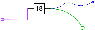

Las líneas de referencia en la misma llamada pueden tener números de puntos, tipos de líneas y atributos de pluma distintos. Edite las líneas de referencia en la paleta Información del objeto según las instrucciones descritas a continuación.

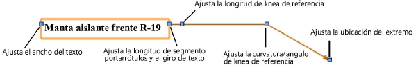

En el dibujo, un objeto de llamada contiene puntos de control que pueden ser movidos con el ratón para cambiar el segmento portarrótulos, y la longitud y posición de la línea de referencia. Una línea de referencia de llamada curva incluye puntos de control adicionales para ajustar la curvatura de la línea de referencia.
