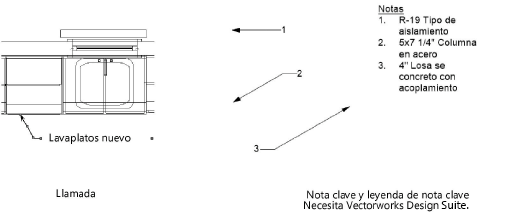

La herramienta Llamada coloca objetos de llamada para anotar los elementos en un dibujo. Un objeto de llamada es un bloque de texto adjuntado a una o más líneas de referencia con un indicador opcional que rodea el texto.
En los productos Vectorworks Design Suite, la herramienta Llamada incluye capacidades extendidas que le permiten ser usada para referencias y para conectar la llamada con una base de datos de notas externas para colocar notas normas sin volver a escribirlas cada vez que son usadas. Si usa notas clave, el programa crea una leyenda de nota clave automáticamente.

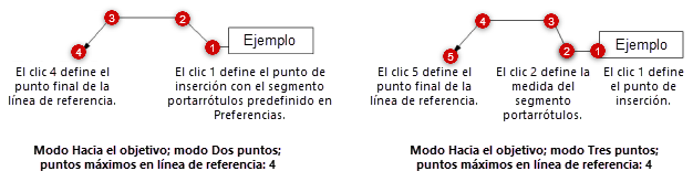

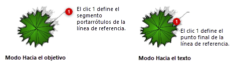

Hacia el destino
Primero haga clic donde el texto de llamada debe ser colocado y coloque el clic final en el objeto a ser anotado. |
Hacia el texto
Primero pulse el objeto a ser anotado y coloque el clic final donde el texto de llamada va a ser colocado. |
Dos puntos
La longitud del segmento portarrótulos es determinada en las preferencias de llamada o en la paleta Información del objeto. |
Tres puntos
La longitud del segmento portarrótulos es determinada haciendo clic en el área de dibujo; esto requiere un clic adicional. Por ejemplo, si definió 2 como el número máximo de puntos de la línea de referencia, serán necesarias tres pulsaciones para colocar el objeto con una longitud personalizada de segmento portarrótulos. Por otra parte, serán necesarias seis pulsaciones si definió 5 como el número máximo de puntos de la línea de referencia. |
Número máximo de puntos de la línea de referencia |
Introduzca el número máximo de puntos de línea de referencia para este objeto de llamada. Si el objeto tiene múltiples líneas de referencia, cada línea puede tener un número diferente de puntos. Haga doble clic para finalizar la línea de referencia que tiene menos puntos que el número máximo permitido. |

Fijar como referencia (se necesita Design Suite) |
El parámetro crea una nota clave con una leyenda de nota clave. |
Leyenda de referencia |
Las leyendas de nota clave son específicas de una capa; se crea una leyenda por capa. Sin embargo, una llamada ubicada como referencia puede ser relacionada con una leyenda de nota clave en cualquier capa. Seleccionar la leyenda para la llamada. La leyenda predeterminada es la leyenda de nota clave ubicada en la capa actual. |

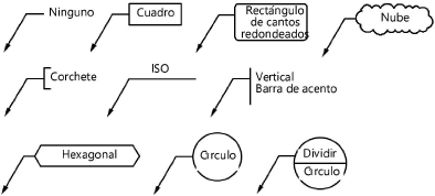

Estilo de indicador |
Escoja el tipo de indicador que va a dibujar alrededor del texto de llamada o del número de nota clave. Para colocar el texto de llamada tanto por encima como por debajo de la línea en el estilo de indicador Dividir círculo, pulse Enter entre las líneas de texto.
Radio de esquina RR |
El parámetro define el radio de las esquinas redondas en los estilos de indicador de rectángulo con cantos redondeados. |
Margen de texto |
El parámetro define la distancia entre la indicador y el texto. |

Pulse los modos de inserción aplicables y luego pulse el área del dibujo para definir el punto de inserción del objeto de llamada o la nota clave.
Según el modo empleado, la primera pulsación define el segmento portarrótulos o el punto final de la línea de referencia.
Continúe haciendo clic para establecer vértices y dar forma a la línea de referencia todas las veces permitidas por el valor Número máximo de puntos de la línea de referencia; haga doble clic en punto final si esta línea de referencia requiere menos puntos que el máximo número de puntos. El clic final establece el punto final de la línea de referencia o el segmento portarrótulos de la línea de referencia dependiendo del modo.
La longitud del segmento portarrótulos puede ser configurada de manera personalizada en modo Tres puntos haciendo clic en el área del dibujo; esto requiere un clic adicional.
Se abre el cuadro de diálogo Llamada después del último clic.
Consulte las instrucciones para especificar el texto de llamada en el tema El cuadro de diálogo Llamada. Luego pulse Aceptar.
El programa coloca la llamada o la nota clave en el dibujo. En este último caso, también se crea la leyenda de nota clave.
