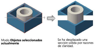

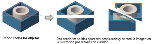

El modo Dividir línea divide objetos 2D, curvas y superficies NURBS, objetos sólidos y encuadres por una línea de corte en el plano de pantalla. Después de la división, todos los objetos permanecen en el dibujo.
Para dividir un objeto por una línea de corte:
Pulse la herramienta y el modo; luego pulse el modo Todos los objetos o el modo Objetos actualmente seleccionados.
Atraviese el objeto que desea dividir con una línea; verá el objeto resaltado.
El objeto queda dividido por la línea y todas las partes permanecen en sus lugares correspondientes en el dibujo.
También es posible dividir objetos sólidos con el modo Dividir línea.
