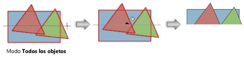

El modo Recorte de línea divide objetos 2D, curvas y superficies NURBS, objetos sólidos y encuadres por una línea de corte en el plano de pantalla. Este modo mantiene un lado especificado luego de recortar el lado opuesto.
Pasos para dividir y recortar objetos por una línea de corte:

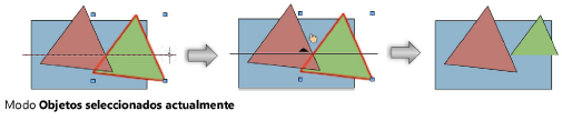

Pulse la herramienta y el modo; luego pulse el modo Todos los objetos o el modo Objetos actualmente seleccionados.
Atraviese el objeto que desea dividir con una línea; verá el objeto resaltado.
Una flecha señalará el lado que desea mantener. Haga clic para indicar qué lado de la línea de división desea mantener; se eliminará el lado opuesto.
El objeto se divide por la línea y permanece el lado indicado.

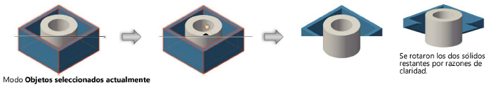

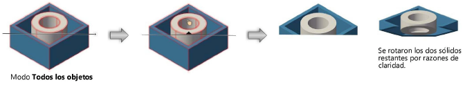

También puede dividir objetos sólidos con el modo Recorte de línea.
