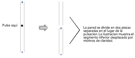

Para dividir un objeto en un punto específico:
Pulse el punto del objeto donde desee dividir.
Si dentro del área del punto especificado se encuentran múltiples objetos, entonces se abre el cuadro de diálogo Seleccionar candidato a dividir.
Resalte el objeto que se va a dividir con los botones Siguiente y Anterior.
El objeto se dividirá en dos partes.

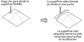

Pasos para dividir una superficie NURBS con el modo Dividir por el punto:
Pulse la superficie NURBS para dividir.
Consulte las instrucciones adicionales para escoger superficies en el tema Cómo seleccionar las aristas y caras de un sólido.

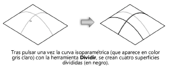

La superficie se divide en curvas isoparamétricas, atravesando el punto del clic por las direcciones paramétricas U y V.
Si el punto de división se encuentra en una curva isoparamétrica, entonces la superficie se divide en ambas direcciones (U y V).
