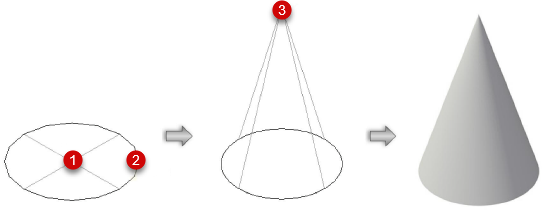

Para crear un cono utilizando el radio y la altura:
En una vista isométrica 3D, haga clic en la herramienta y el modo.
Haga clic para establecer el centro de la base del cono.
Mueva el cursor hasta el radio deseado y haga clic para establecer el radio de la base del cono, o introduzca el radio en la barra de datos.
Mueva el cursor y haga clic para establecer la altura del cono, o introduzca la altura en la barra de datos.

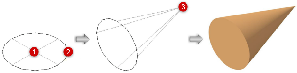

Pasos para crear un cono con radio y punta:
Si desea acoplar el cono a un objeto tridimensional específico, asegúrese de activar Acoplar a objeto y el acoplamiento de puntos inteligentes. Siga las instrucciones pertinentes en el tema Configuración de los parámetros de ajuste del acoplamiento.
Mueva el cursor hasta la altura de cono deseada y posiciónelo sobre el plano activo, o ajuste la punta del cono a un punto de ajuste en otro objeto 3D. Aparecerá una previsualización del objeto. Pulse para crear el cono.
