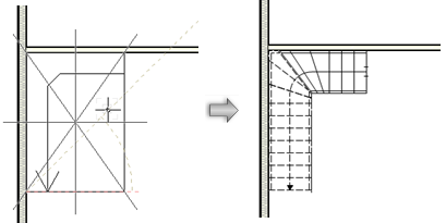

Se usa el modo Esquina a esquina para trazar escaleras basadas en rectángulos que se alinean con los ejes x, y. Puede acoplarlas a los elementos constructivos contiguos para delinear precisamente el límite exterior de la escalera. Si desea definir ciertos parámetros de la geometría de escalera, primero especifíquelas en el cuadro de diálogo Configuración de escalera. Los ajustes de configuración de las dimensiones generales de la escalera (Ancho de escalera, Lateral, Longitud, etc.) se ajustan para coincidir con el límite exterior trazado de la escalera. Los demás ajustes de configuración de la geometría de escalera quedan sin modificar en la medida de lo posible en Configuración de escalera si usa la herramienta Escalera para calcular la escalera.
La forma no determina los ajustes de configuración de la geometría como Profundidad de huella, Número de contrahuellas y Desplazamiento, pero tal vez necesite ajustarlos para diseñar una escalera correctamente.
Si la escalera va a tener una representación de capas superior e inferior, o si su altura total será definida por los elementos de capa o de planta, debe insertarla en la capa que represente el piso inferior de los dos pisos que conecta.
Pasos para trazar una escalera:
Pulse la herramienta y el modo desde la capa adecuada.
Tiene la opción de definir manualmente la altura total de la escalera luego de ponerla en una vista tridimensional. Para ello, pulse el modo Altura de la escalera. Consulte también el tema Cómo definir manualmente la altura total de escaleras. Deseleccione el modo para usar la altura total que vea en Configuración de escalera, o para definir la altura total según la altura de capa.
Lleve a cabo una de las siguientes operaciones:
Pulse Escalera en la barra de herramienta para escoger uno de los recursos en el Selector de recursos.
Pulse Preferencias para abrir el cuadro de diálogo Configuración de escalera, donde puede especificar los parámetros predeterminados de la herramienta. Consulte el tema Configuración de escalera.
Luego puede editar estos parámetros en la paleta Información del objeto.
Pulse el punto inicial de la escalera; este punto se convierte en una esquina del límite exterior de la escalera.
Mueva el cursor a la esquina opuesta hasta previsualizar el tamaño y la colocación deseados. Luego pulse para definir el punto de esquina opuesto.
El modo Esquina a esquina solo permite trazar los rectángulos alineados con los ejes x, y.
Tras poner el rectángulo, mueva el cursor dentro del mismo. Puede previsualizar las posiciones posibles de la escalera a medida que mueve el cursor, según el rectángulo y la configuración o recurso que haya escogido para la escalera. Una flecha le indicará la dirección de la escalera.
Pulse el cursor para colocar la escalera en la posición deseada.
Use la herramienta Escalera para calcular la escalera según el rectángulo y la configuración de escalera actual, incluidos los ajustes de configuración y otros ajustes de geometría, como Profundidad de huella y Altura de contrahuella. Si el cálculo muestra una escalera correcta, el programa la crea. De lo contrario, o la escalera tiene errores o el programa le da opciones para modificar los ajustes de configuración incorrectos.
