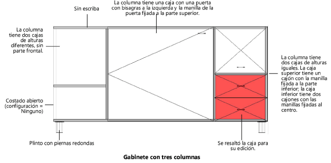

La vista previa del Armario personalizado cambia a una vista Frontal y se vuelve interactiva para especificar los detalles del armario. Haga clic en la vista previa para activar y configurar los parámetros de este panel; muchos parámetros sólo se activan cuando se hace clic en la vista previa. Al hacer clic en una columna, cuadro o separador vertical de la vista previa, ésta se resalta para indicar qué sección está editando. Mantenga pulsada la tecla Mayús para seleccionar varias columnas o varios cuadros dentro de la misma columna; las ediciones se aplican a todas las secciones seleccionadas.
Parámetro
Sección
Columnas
Ajusta el número de columnas del Armario. Al hacer clic en este campo, se deseleccionan todas las columnas; si se modifica el número de columnas, se añaden o eliminan columnas del lateral derecho del armario.
Ancho de Columna
Si hay varias columnas, haga clic en una columna y ajuste su ancho, o seleccione Columnas iguales para que todas las columnas del armario tengan el mismo ancho. Al cambiar la anchura de la columna seleccionada, las anchuras de las demás columnas se ajustan automáticamente para rellenar el espacio asignado; las columnas que no quepan dentro del ancho total del armario se eliminan automáticamente.
Cajas
Ajusta el número de cajas de la columna seleccionada.
Altura de la caja
Si hay varias cajas, haga clic en una caja y establece su altura, o selecciona Cajas iguales para que todas las cajas de esa columna tengan la misma altura. Al cambiar la altura de la caja seleccionada, las alturas de las demás cajas se ajustan automáticamente para rellenar el espacio asignado; las cajas que no quepan dentro de la altura total del armario se eliminan automáticamente.
El primer clic en una columna selecciona toda la columna, y el segundo clic selecciona una caja específica, como indica la sección resaltada del objeto.
Lateral/Montante
Para los laterales del armario y los tabiques verticales seleccionados, establece si es un Lateral sólido, un Montante o, sólo para los laterales de los extremos, no tiene tabique.
Frontal
Puerta/Cajón
Especifique el tipo de puerta/cajón para las Columnas o cajones seleccionados, o seleccione Sin opción de cajón para no tener puertas ni cajones
Tirador
Para puertas y cajones, especifica el recurso de tirador del documento actual o el contenido predeterminado de la biblioteca
Posición del tirador
Para puertas y cajones con tirador, especifica la posición del tirador.
Los ajustes Superior e Inferior colocan el tirador a dos pulgadas del borde superior/inferior de la puerta/cajón.
Escriba
Añade un rayado.
Altura/Desplazamiento
Púlselo para definir la altura y el desplazamiento del rayador.
Base cubrepatas
Añade una base cubrepatas; seleccione si es continua o tiene patas
Patas
Para un zócalo con patas, seleccione el recurso de tipo de pata en el documento actual o en el contenido por defecto de la biblioteca.
Las patas y rueditas se crean sin zócalo; su altura es de cuatro pulgadas fijas y se colocan a dos pulgadas de los encintados del Armario.
Para un zócalo continuo, defina la altura y el desplazamiento del zócalo.
Tiene Atrás
Añade una trasera al Armario
