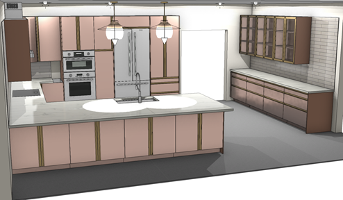

La herramienta Armario permite diseñar armarios bajos, armarios altos y armarios de uso general con una variada gama de estilos que puede encontrar en el Administrador de recursos, junto con los parámetros que indique en el cuadro de diálogo Preferencias de armario. Puede generar estilos propios si así lo desea. Para ello, escoja el tipo y estilo de armario, la configuración delantera, la moldura, el herraje, etc. que aplicará a todos los armarios a la vez. Consulte el tema afín, Concepto: Estilos de objetos de complemento. Además, puede diseñar armarios en las vistas Superior/plano o en una vista tridimensional.
Además de incluir estos tipos de armarios comunes en Vectorworks, puede diseñar sus propios armarios a la medida con flexibilidad. Siga las instrucciones pertinentes en el tema Creación de armarios a medida.

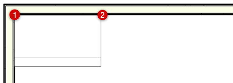

Si define según instancia el parámetro Ancho, puede usar el modo Ancho personalizado para trazar armarios según la anchura que le dé al armario dibujado.
Pasos para insertar armarios con el modo Ancho personalizado
Lleve a cabo una de las siguientes operaciones:
Pulse Estilo de armario en la barra de herramienta para escoger uno de los recursos en el Selector de recursos.
Pulse Preferencias para abrir el cuadro de diálogo Preferencias de armario, donde puede especificar los parámetros predeterminados de la herramienta.
Luego puede editar estos parámetros en la paleta Información del objeto.
Pulse el cursor una vez para poner la primera esquina del armario. Ahora mueva el cursor hasta la ubicación deseada; verá el armario previsualizado.
Vuelva a pulsar el cursor para poner la segunda esquina. Verá cómo el ancho queda preparado para coincidir con el armario dibujado.
