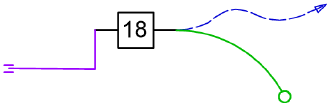

Las líneas de referencia de la misma descripción pueden tener diferentes números de puntos, tipos de línea de referencia y atributos de pluma. Edite las líneas de referencia desde la paleta Información del objeto como se describe debajo de.

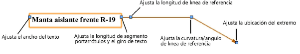

En el dibujo, un objeto de nota técnica contiene puntos de control que pueden moverse con el ratón para cambiar la longitud y posición del segmento portarrótulos y de la línea de referencia. Una línea de referencia curvada incluye puntos de control adicionales para ajustar la curvatura de la línea de referencia.
