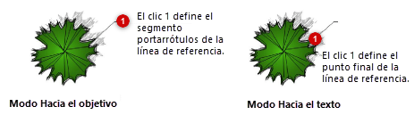

Hacia el destino
Haga clic primero en el lugar donde se colocará el texto de la llamada y, a continuación, haga clic en el objeto que desea anotar.
Hacia el texto
Haga clic primero en el objeto que desea anotar y, a continuación, haga clic en el lugar donde desea colocar el texto de llamada.

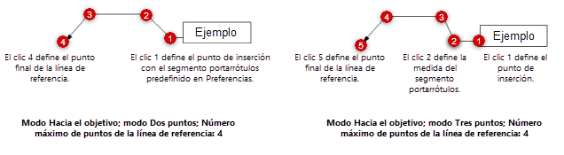

Dos puntos
La longitud del segmento portarrótulos se determina en las preferencias de la llamada o en la paleta Información del objeto.
Tres puntos
La longitud del segmento portarrótulos se determina haciendo un clic adicional en el área de dibujo.

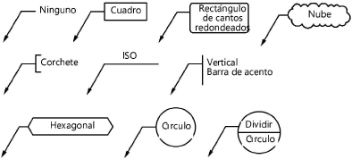

Estilo de indicador
Seleccione el tipo de burbuja que desea dibujar alrededor del texto de llamada o del número de nota clave.
Para colocar el texto de nota técnica tanto por encima como por debajo de la línea en el Estilo de indicador de Círculo Dividido, pulse Intro entre las líneas de texto.

Haga clic en los modos de inserción aplicables y, a continuación, haga clic para establecer el punto de inserción de la llamada o nota clave.
Dependiendo del modo, el primer clic define el segmento portarrótulos o la línea de referencia.
Continúe haciendo clic para establecer los vértices y dar forma a la línea de referencia, tantas veces como permita el valor de Número máximo de puntos de la línea de referencia; haga doble clic en el punto final si esta línea de referencia requiere menos puntos que el número máximo. El último clic ajusta el punto final o el segmento portarrótulos de la línea de referencia, dependiendo del modo.
En el modo Tres Puntos, puede personalizar la longitud del hombro haciendo clic en el área de dibujo; esto requiere un clic adicional.

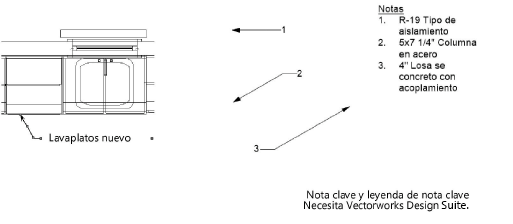

La llamada o nota clave se coloca en el dibujo; si se coloca una nota clave, también se crea un objeto de leyenda de nota clave.
Llamada a la izquierda; Notas clave con leyenda de nota clave a la derecha (se requiere un producto de Design Suite).
