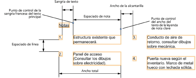

Ancho total
Ajusta el ancho del texto para toda la leyenda de nota clave.
Sangría del texto de la nota
Ajusta el valor de la sangría colgante para el texto del cuerpo de la leyenda
Espaciado de nota
Ajusta el ancho del cuerpo del texto de la leyenda de nota clave
Espacio de línea
Establece el número de líneas como espacio entre las notas
Número de columnas
Selección del número de columnas para el texto de la leyenda de nota clave
Ancho de la canaleta
Cuando se selecciona más de una columna para el texto de leyenda de nota clave, ajusta la distancia entre las columnas
Distribuir texto de nota en columnas
Cuando se selecciona más de una columna para el texto de leyenda de nota clave, permite que el texto se separe entre columnas; cuando se deselecciona, el texto de cada nota no se separa en la columna siguiente.

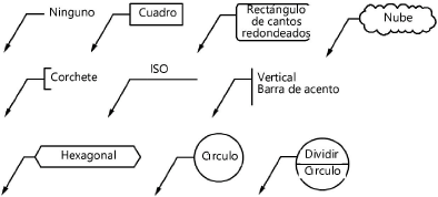

Presentación de indicador
Ajusta la visualización de burbujas para los números/letras de la nota clave.
Ninguna: No se muestran burbujas para la leyenda de nota clave.
por Nota técnica: el estilo de burbuja utilizado para la nota técnica también se muestra en la leyenda.
por Leyenda de nota clave: La leyenda de nota clave controla el estilo de burbuja para las llamadas; seleccione el Estilo de indicador.
Estilo de indicador
Cuando la visualización de la Estilo de indicador está configurada para ser controlada por leyenda de nota clave, especifica el estilo de burbuja que se aplicará a la leyenda de nota clave y a las notas clave.
Para colocar el texto de nota técnica tanto por encima como por debajo de la línea en el Estilo de indicador de Círculo Dividido, pulse Intro entre las líneas de texto.

La leyenda de nota clave contiene puntos de control para ajustar la sangría de colgado y el ancho del texto directamente desde el dibujo.
