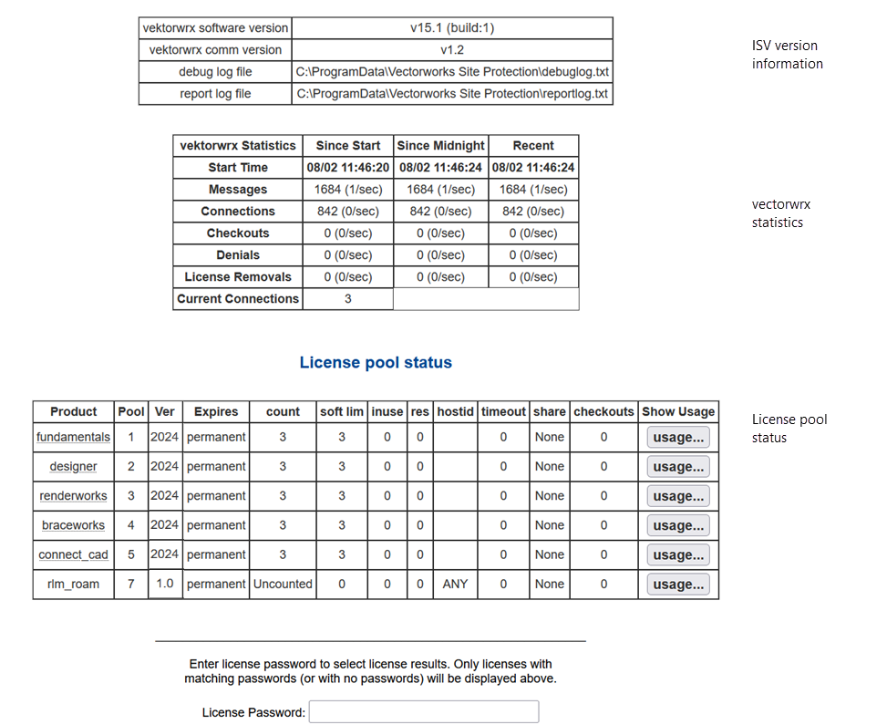

Estado del servidor ISV
Acceso: Haga clic en Estado desde la pantalla principal de Administración del Servidor para acceder a la pantalla Estado. Desde allí, haga clic en vektorwrx desde la Columna de Estado del Servidor.
Descripción: Esta pantalla muestra el Estado del servidor ISV. Verifica el uso y el Estado de la licencia.

Parámetro
Versión ISV Información
Muestra información del servidor ISV
Versión del software vektorwrx
La versión del servidor ISV
vektorwrx comm version
La versión de la comunicación cliente-servidor
archivo de registro de depuración
El nombre del archivo de registro de depuración
archivo de registros de informes
Los nombres de los archivos de registro de informes
estadísticas vektorwrx
Muestra la hora de inicio del software del servidor Vectorworks y la información de comunicación. El software del servidor Vectorworks recarga todos los archivos de licencia diariamente a medianoche. Para obtener más información, consulte Visualización del estado de funcionamiento del servidor.
Desde el inicio/Desde medianoche/Reciente
Las columnas muestran las opciones desde el inicio, desde medianoche y durante los últimos 30 minutos. Sirve como estimación de la carga en los distintos periodos de tiempo para los servidores que llevan mucho tiempo en funcionamiento.
Hora de inicio
La hora de inicio se muestra en cada columna para el periodo de tiempo correspondiente
Mensajes
Muestra el número de mensajes TCP puestos al servidor ISV
Conexiones
Muestra el número de conexiones al servidor ISV
Préstamos
Muestra el número de veces que se ha utilizado la licencia
Denegaciones
Muestra el número de veces que se denegó el uso de la licencia. (Una opción ISV deniega el uso de una licencia).
Retiros de licencia
Muestra el número de veces que una licencia que estaba en uso fue quitada y devuelta al software servidor de Vectorworks.
Conexiones Actuales
Muestra el número de licencias conectadas actualmente
Estado del grupo de licencias
Producto
Muestra el archivo de ajustes de licencia prestada, rlm_roam, para uso interno del software Reprise
Pool
El número del grupo de licencias
Ver
Muestra la versión del producto
Caduca
Muestra la fecha de caducidad de la licencia. "Permanente" indica una licencia que nunca caduca.
total
Muestra el número de licencias disponibles, menos los puestos reservados para ese producto
soft lim
Para el software Vectorworks, muestra el recuento más el número de licencias reservadas (el número total de puestos disponibles para su uso)
en uso
Muestra el número de licencias utilizadas actualmente
res
Muestra el número de licencias reservadas
roam
Muestra el número de licencias prestadas actualmente. Si ningún cliente tiene una licencia prestada, esta opción no se muestra.
hostid
Indica si la licencia está protegida por hardware, como una mochila de seguridad. Dado que el propio software del servidor de Vectorworks está protegido por una mochila de seguridad, esta opción muestra ANY.
compartir
Muestra si la licencia es compartida (abierta muchas veces por el mismo usuario en una misma computadora). Para el software Vectorworks, no se permite compartir licencias, por lo que este campo siempre muestra Ninguna. Si el mismo usuario abre varias instancias de Vectorworks en la misma computadora, se utilizarán varios puestos ya que no se permite compartir.
préstamos
Muestra el número de veces que la licencia ha sido registrada/retirada.
Mostrar Uso
Haga clic para mostrar la información del usuario. Para más información, vea Estado de uso de la licencia.
