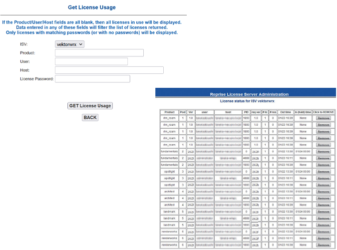

Estado de la licencia
Acceso: Haga clic en Estado desde la pantalla principal de Administración del servidor para acceder a la pantalla Estado. Desde allí, haga clic en vektorwrx desde la Columna de Uso de Licencia.
Alternativamente, haga clic en Estado desde la pantalla principal de Administración del Servidor para acceder a la pantalla Estado. En el área License Pool, haga clic en Usage en la columna Show License Usage.
Descripción: Como se describe en Estado de uso de la licencia, se muestran las licencias utilizadas actualmente.
Parámetro
Producto
Nombre del módulo
Pool
El número de pool
Ver
El número de versión
Usuario
Muestra el nombre de usuario
host
Muestra el nombre del host que utiliza la licencia
PID
Muestra el identificador del producto
req ver
La versión de Vectorworks que fue solicitada por el cliente
#lic
Muestra el número de licencias utilizadas por cada usuario
#res
Muestra el número de licencias reservadas
Hora de salida
Muestra la hora de inicio de uso de la licencia
Hora de entrada (espera)
Muestra el día programado para devolver la licencia (para una licencia prestada)
Haga clic para QUITAR
Devuelve la licencia actualmente en uso al Vectorworks Site Protection Server.
Esta operación sólo está disponible para licencias conectadas a la red. TI no funciona para licencias prestadas.
Si se instala un servicio de Windows con el comando rlmdown desactivado, como se describe en Opciones de inicio del servidor, este botón no aparece.
