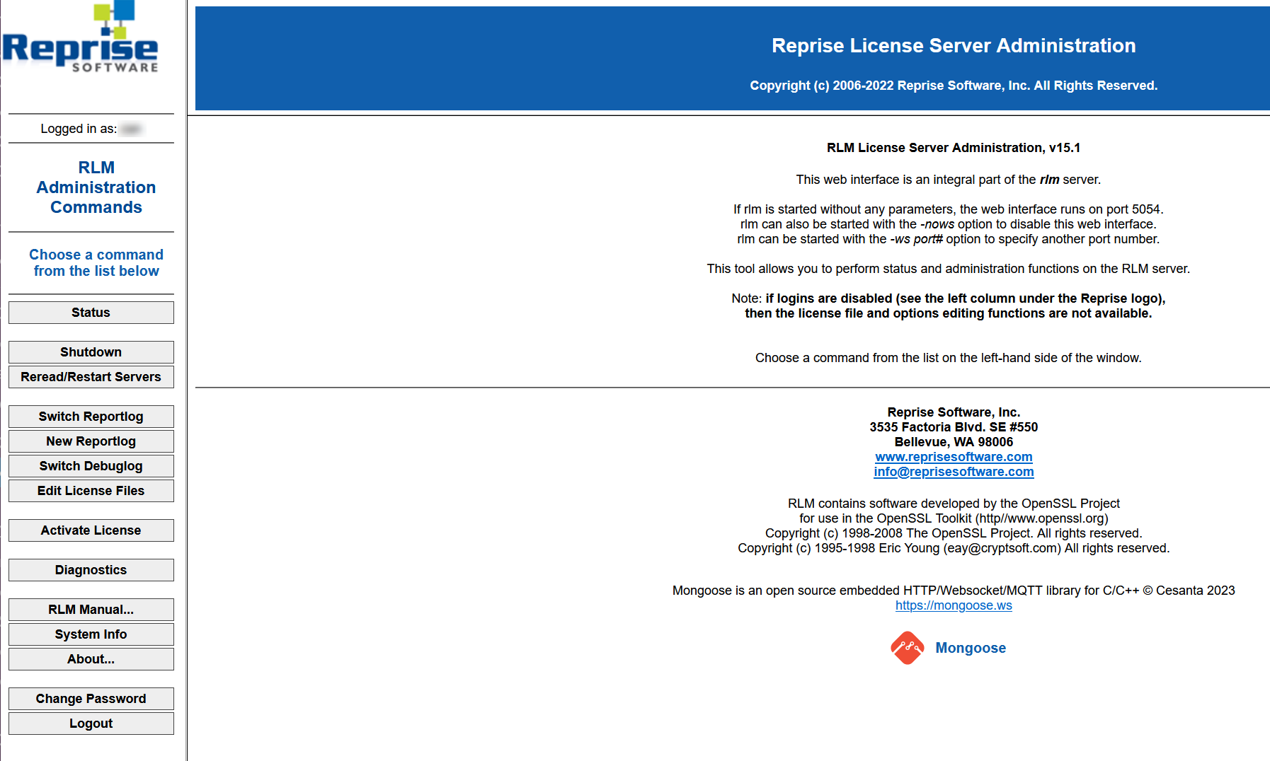

Pantalla principal de administración del servidor
Para abrir la pantalla principal de administración del servidor de licencias de Reprise:
En el Menú del sistema de protección del sitio, seleccione Configurar cuenta de acceso web para configurar una cuenta e iniciar sesión. Ver Menú Sistema de protección de instalaciones. El inicio de sesión le permite acceder a todas las funciones administrativas y es necesario por motivos de seguridad.
Si el explorador aún no está abierto, seleccione Protección del sitio Vectorworks > Abrir interfaz web en el Menú Sistema de protección del sitio (en Windows, puede pulsar dos veces el botón izquierdo del ratón).
Alternativamente, abra un explorador web en la computadora que ejecuta el Vectorworks Site Protection Server. Introducir localhost:5054 en el campo dirección URL.
La pantalla de Administración puede visualizarse y operarse remotamente con esta dirección URL:
http://server dirección IP de la computadora:número de host.
Se abre la pantalla principal de Administración del Servidor.
Es posible que tenga que volver a iniciar sesión si no ha accedido anteriormente a la pantalla de administración del servidor.
Los botones del lateral izquierdo de la pantalla de Administración acceden a las funciones del Servidor Site Protection de Vectorworks. Aquí se ofrece un resumen de las principales funciones, con enlaces a explicaciones más detalladas.
Botón
Operación
Estado
Muestra el estado del servidor RLM, y proporciona acceso a muchas de las operaciones importantes del servidor ISV. Para más información, consulte la Pantalla de Estado del Servidor.
Apagar
Se abre la pantalla Apagar servidor de licencias, para apagar el servidor ISV; véase Apagar el servidor ISV.
Esta operación también puede realizarse desde la sección Servidores ISV de la pantalla Estado.
Si el comando rlmdown fue desactivado, como se describe en Opciones de inicio del servidor, este botón no se muestra.
Releer/Reiniciar Servidores
Abre la pantalla Releer/Reiniciar servidores, para actualizar o Reemplazar un archivo de licencia; véase Reiniciar el servidor ISV.
Interruptor Reportlog
Cierra el archivo Reportlog del servidor ISV especificado y localiza un nuevo archivo de registro con el nombre especificado. Para obtener más información, consulte Interruptor a un archivo de registro de informes diferente.
Nuevo registro de informes
Crea un nuevo archivo de registro de informes con el nombre especificado para el servidor ISV especificado. Para obtener más información, consulte Crear un nuevo registro de informes.
Interruptor Debuglog
Abre el archivo de registro de depuración. Para obtener más información, consulte Cómo cambiar a otro archivo de registro de depuración.
Editar archivos de licencia
Edita el archivo de licencia. Para obtener más información, consulte Modificación del número de puerto del servidor.
Activar licencia
No se aplica a este software
Diagnóstico
Da salida al identificador de host del servidor, mochila, dirección MAC, archivo de licencia, etc. como texto.
Manual de RLM
Muestra el manual en línea de RLM.
Partes del manual no se aplican al servidor Site Protection Server de Vectorworks.
Información del Sistema
Muestra información del sistema RLM
Acerca de
Acerca de Muestra información sobre el servidor RLM.
Cambiar Contraseña
Cerrar sesión
Le permite establecer o cambiar su contraseña o cerrar sesión
