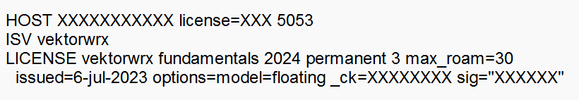

Se abre la ventana Editar archivo de licencia. Debajo de se describe una parte de un archivo de licencia de ejemplo.
5053: Es el número de puerto del servidor RLM. El ajuste de configuración por defecto es 5053. Este puerto es necesario para conectar con los clientes.
ISV vektorwrx: Este parámetro especifica el número de puerto del servidor ISV, para uso interno. Por defecto, se autoasigna un puerto abierto.
Para cambiar el número de puerto, escriba: ISV vektorwrx puerto=nnnn (donde nnnn es el número de puerto deseado).
No edite ninguna otra parte del archivo de licencia. El servidor Site Protection Server para gestión de licencias de Vectorworks puede quedar inoperativo.
Haga clic en Actualizar archivo de licencia para guardar los cambios.
