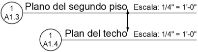

En el rótulo siguiente, la definición del campo inferior se parece a esto:
Escala = #Etiqueta de dibujo 2#.#Escala#
en el cual “Escala =” es el texto que el usuario escribió, seguido de la variable Scale, escogida de la lista Nombre de parámetro.
