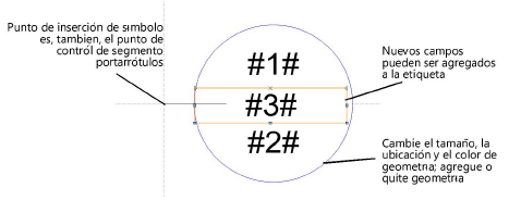

Los objetos de rótulo/etiqueta seleccionados para su uso en el dibujo se convierten en definiciones de símbolo 2D disponibles desde la carpeta Símbolos de rótulo/etiqueta en el Administrador de recursos. Edite el componente 2D de la definición de símbolo, según lo descrito Editar definiciones de símbolo. El punto de inserción de símbolo también es el punto de segmento portarrótulos del rótulo/etiqueta.
Ediciones posibles:
Use la paleta Atributos para cambiar la geometría o color de texto.
Cambie el tamaño del texto y/o cuadro de texto.
Aplique un estilo de texto a las etiquetas.
Quite o reposicione el texto o la geometría.
Agregue geometría o campos de texto a la etiqueta. Nuevos campos deben consistir en el número de campo con un # en cada lado. Después de que la definición de símbolo ha sido editada, el nuevo campo requerirá una asignación de tipo de valor en el cuadro de diálogo Editar rótulo/etiqueta; guarde la asignación en la definición de símbolo haciendo clic en Guardar como predeterminado.
