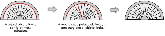

El modo Conectar múltiples objetos permite acortar o extender varios para unirlos al objeto límite elegido. Solo puede conectar objetos abiertos, como líneas, arcos, polígonos abiertos, y curvas y líneas NURBS. Objetos cerrados como círculos, rectángulos, y polígonos cerrados solo pueden usarse como objetos límite.
De manera alternativa, use la tecla Alt (Windows) u Option (Mac) en modo Conectar objeto único para conectar múltiples objetos a un objeto de límite (consulte El modo Conectar objeto único).
Pasos para conectar varios objetos a un objeto límite:
Haga clic en el objeto de límite, el cual queda resaltado en rojo.
Lleve el cursor sobre el primer objeto para acortarlo o extenderlo hasta el límite. En este caso, queda resaltado en rojo. Haga clic para redimensionar el objeto para unir al objeto de límite.
Continúe haciendo clic en objetos a conectar al límite. Cada objeto donde hace clic posteriormente es conectado hasta que haga clic en un espacio vacío para anular la selección del objeto de límite.
