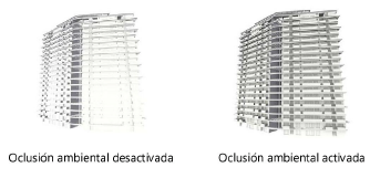

Oclusión ambiental |
Oscurece esquinas, grietas, aleros y áreas donde objetos convergen, con sombras suaves, mejorando bordes y creando una sensación de profundidad más realista
Fuerza |
Especifica la oscuridad de las sombras en esquinas y áreas donde objetos convergen |
Tamaño |
Configura la distancia que las sombras se extienden; un tamaño más grande aumenta el efecto |
