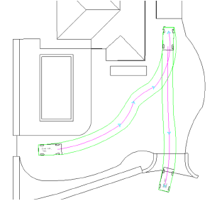

Planificar la circulación vehicular es una parte esencial del diseño de sitio para arquitectos, arquitectos paisajistas, e ingenieros civiles y de transporte, como también para diseñadores y otras disciplinas. Un análisis de ruta barrida simula de manera rápida y precisa la holgura horizontal requerida por vehículos en calzadas de baja velocidad, garajes de estacionamiento, estacionamientos, entradas vehiculares, áreas de carga, etc. La ruta barrida de un vehículo es el envolvente barrido hacia afuera por los costados del cuerpo del vehículo o cualquier otra parte de la estructura del vehículo; una ruta barrida determina si el vehículo hará contacto con obstrucciones verticales. El análisis de ruta barrida es una especialidad de Transoft Solutions Inc., creadores de AutoTURN Online. Vectorworks y Transoft se han unido para entregar esta solución a diseñadores de Vectorworks.
Este conjunto de características le permite cargar dibujos a AutoTURN Online y trabajar con sus herramientas en una ventana de exploración para simular el movimiento de un vehículo y determinar si hay suficiente holgura para girar, retroceder, estacionar, etc., en base a datos vehiculares precisos. Un grupo de vehículos gratuito está incluido, pero un catálogo global y extenso de todo tipo de vehículos, agrupados con datos integrales asociados, está disponible desde AutoTURN Online por un cargo mensual o anual.
AutoTURN Online es exclusivamente un programa 2D. Solo representaciones de trabajo de línea Superior/Plano de Vectorworks son usadas en AutoTURN Online. Rutas no tienen datos de elevación o valores de pendiente asociados a ellas y esto no es considerado como parte del análisis.
Después de trabajar con el diseño en línea, puede recuperar el dibujo editado desde AutoTURN Online y colocarlo de vuelta en el dibujo de Vectorworks. La asociación entre archivos de Vectorworks y AutoTURN Online es guardada, por lo que se puede abrir el mismo archivo más adelante en la ventana de exploración para más cambios o actualizaciones.

En la ventana de exploración de AutoTURN Online, realice la simulación de ruta barrida (dibujando una ruta en tiempo real y explorando opciones) o la simulación de seguimiento de ruta (simulando los resultados de un vehículo siguiendo una ruta existente).
