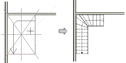

El modo Esquina a esquina dibuja escaleras en base a rectángulos alineados con los ejes X/Y. Puede acoplarlas a los elementos constructivos contiguos para delinear precisamente el límite exterior de la escalera. Si desea definir ciertos parámetros de la geometría de escalera, primero especifíquelas en el cuadro de diálogo Configuración de escalera. Los ajustes de configuración de las dimensiones generales de la escalera (Ancho de escalera, Lateral, Longitud, etc.) se ajustan para coincidir con el límite exterior trazado de la escalera. Los demás ajustes de configuración de la geometría de escalera quedan sin modificar en la medida de lo posible en Configuración de escalera si usa la herramienta Escalera para calcular la escalera.
La forma no determina los ajustes de configuración de la geometría como Profundidad de huella, Número de contrahuellas y Desplazamiento, pero tal vez necesite ajustarlos para diseñar una escalera correctamente.

Haga clic en el punto de inicio de la escalera; este punto se convierte en una esquina del límite externo de la escalera.
Mueva el cursor a la esquina opuesta hasta obtener una vista previa del tamaño y la colocación deseados, y haga clic para configurar el otro punto de esquina.
El modo Esquina a esquina solo permite trazar los rectángulos alineados con los ejes x, y.
Tras poner el rectángulo, mueva el cursor dentro del mismo. Puede previsualizar las posiciones posibles de la escalera a medida que mueve el cursor, según el rectángulo y la configuración o recurso que haya escogido para la escalera. Una flecha le indicará la dirección de la escalera.
Haga clic para colocar la escalera con la posición deseada.
Use la herramienta Escalera para calcular la escalera según el rectángulo y la configuración de escalera actual, incluidos los ajustes de configuración y otros ajustes de geometría, como Profundidad de huella y Altura de contrahuella. Si el cálculo muestra una escalera correcta, el programa la crea. De lo contrario, o la escalera tiene errores o el programa le da opciones para modificar los ajustes de configuración incorrectos.
Ejemplo de selección de la configuración de una escalera en L.
