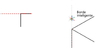

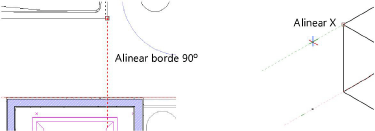

Una vez activada la opción de acoplamiento de borde inteligente, el cursor SmartCursor indicará un borde especificado a determinada distancia. Los bordes de geometría linear 2D, segmentos de curva de polilíneas y arcos, y segmentos y curvas 3D pueden ser adquiridos como bordes inteligentes. Una vez definido el borde inteligente, puede alinearlo horizontal o verticalmente, o usar líneas de extensión y las indicaciones del cursor SmartCursor para alinearlo a un ángulo específico. Un borde inteligente también facilita el acoplamiento a un punto en un borde sin tener que activar la opción Punto más cercano en el borde del acoplamiento a objeto.
Para establecer un borde inteligente, mueva lentamente el cursor sobre un borde de objeto 2D para el número de segundos establecido, o presione la tecla T mientras se encuentra sobre un borde. Las líneas de extensión punteadas indican que se ha establecido el borde inteligente.
Se pueden establecer hasta dos bordes inteligentes y luego se reemplazan los bordes más antiguos. Para liberar un borde inteligente, desplace el cursor lentamente sobre el borde o pulse nuevamente la tecla T sobre el borde. La tecla T funciona sin importar si activó o no el acoplamiento a bordes inteligentes en las herramientas de acoplamiento.
