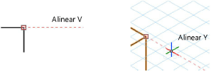

Si tiene activada la opción de acoplamiento a puntos inteligentes, puede recordar temporalmente el punto donde pausa el cursor por un período establecido, o si presionó una tecla de acceso directo especial. Tras definir el punto inteligente, puede alinearlo horizontal o verticalmente, o alinearlo con un ángulo específico valiéndose de las líneas de extensión y de las indicaciones del cursor SmartCursor.

Muestra una línea de extensión cuando el cursor se alinea horizontalmente, verticalmente o en la dirección X, Y, o Z con un punto inteligente o dátum
