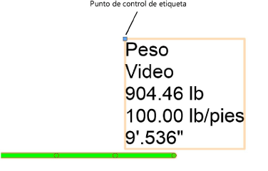

En vista Superior/Plano, se presenta la etiqueta de carga distribuida. Puede ser movida haciendo clic y arrastrando el punto de control de etiqueta.
