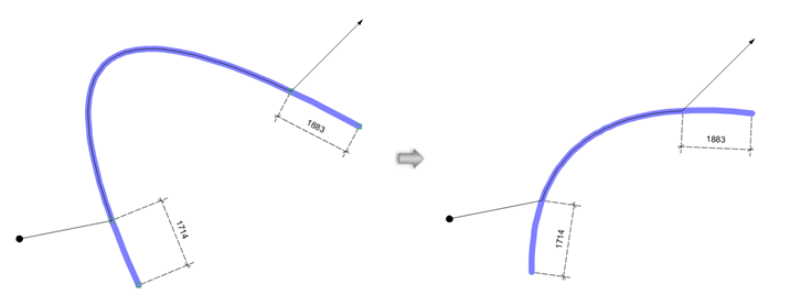

Use la herramienta Remodelar para cambiar la ruta del trazado de cable; haga doble clic en el trazado de cable para activar la herramienta Remodelar, o haga clic con el botón derecho en el objeto y seleccione Editar ruta. Todo cable que sigue el trazado de cable automáticamente adapta su geometría. Cuando un cable sólo sigue parte del trazado de cable, el cable mantiene la misma distancia desde los puntos de inicio y fin del trazado de cable cuando es remodelado.
