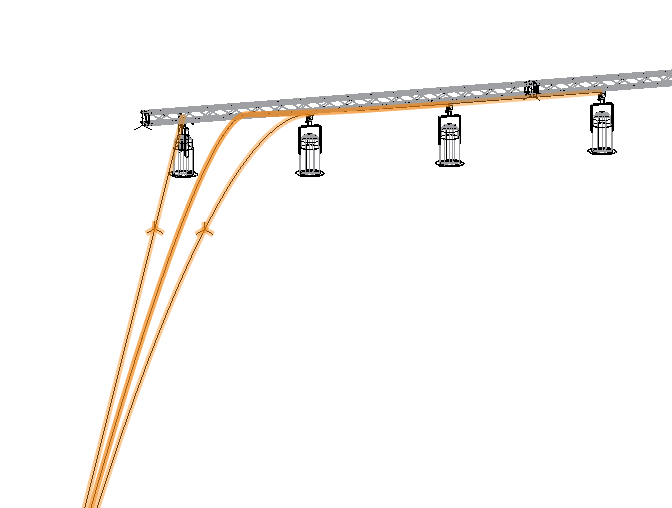

Remodele una ruta de tramo de cable haciendo doble clic en él, o haciendo clic con el botón derecho en él y seleccionando Editar ruta desde el menú de contexto. La herramienta Remodelar se activa de manera automática para remodelar el objeto. También puede agregar interrupciones de cable para dividir un cable en varias secciones.
Los submodos de la herramienta Remodelar son similares a aquellos para la curva NURBS (consulte Transformar curvas NURBS), con modos adicionales para los modos Remodelar ruta, Editar interrupciones y Mover interrupción.
Modo |
Descripción |
Remodelar ruta
Remodela la sección de tramo de cable; puede mover, agregar, eliminar o cambiar los vértices del cable. Si uno de los punto de fin del cable es movido, el cable buscará dispositivos o distribuidores a los cuáles conectar en la nueva ubicación del punto de fin, si el otro fin también está conectado. Resaltado indica donde puede asociar con nuevos dispositivos o distribuidores. Si mueve el vértice de cable, agregando a su longitud, parámetros de longitud de cable se ajustan. Puede cambiar el tipo de vértice, por ejemplo, para crear una ruta suave para ilustrar holgura. |
Divide un cable existente en múltiples partes de cable. Combine el modo con el submodo Agregar vértice para dividir (interrumpir) cables en un lugar específico, permitiendo tener control sobre la ubicación de conectores en el tramo de cable. Por ejemplo, puede ser necesario tomar nota de una interrupción de cable para una puerta que debe poder abrir y cerrar, o un truss que tiene que mover a la posición correspondiente en otro momento desde otro truss. Cables divididos comparten la misma ID de tramo de cable y conexiones. Combine el modo con el submodo Eliminar vértice para eliminar interrupciones de cable existentes. Las secciones anteriormente separadas son combinadas en una usando la holgura de inicio de la sección de inicio, y la holgura de fin de la sección de fin. Las partes de cable de esta sección son reconstruidas. |
Mover interrupción
Mueve interrupciones de cable existentes. Sólo a las partes de cable en la interrupción de cable se les reconstruye sus partes de cable, asegurando que existe suficiente longitud de cable para cada sección. |

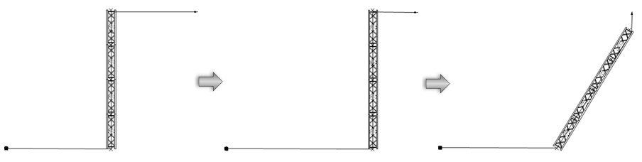

Después de remodelar, las partes del tramo de cable son reconstruidas usando el número correcto de piezas en base al inventario y la nueva longitud de cable, y las conexiones se actualizan.
Un tramo de cable se adapta automáticamente cuando el trazado de cable que sigue es remodelada, o cuando el trazado de cable o ruta de sistema de trusses es movida o girada.
La herramienta Remodelar sólo actúa en un cable a la vez. Si necesita agregar una interrupción de cable a varios cables seleccionados en un punto en común, haga clic con el botón derecho en los cables seleccionados y seleccione Agregar punto de interrupción de cable desde el menú de contexto.
