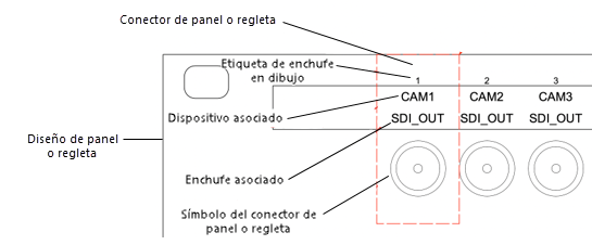

El conector de panel o regleta presenta un símbolo de conector y el rótulo correspondiente para representar el dispositivo y el enchufe en diagrama esquemático a los cuales está vinculado dicho conector. La herramienta Conector de panel o regleta agrega conectores de panel o regleta a disposiciones de panel (consulte Crear disposiciones de panel de conexiones).

Úselo para escoger el enchufe en el diagrama esquemático que va a vincular con el conector de panel o regleta, el cual adquiere los datos del enchufe. A la cabeza verá los dispositivos con un panel o regleta de ese estilo. Nombres de toma de corriente desde todos los paneles que coinciden con el tipo de dispositivo están disponibles; los dispositivos que tienen un panel de ese estilo son enumerados primero (consulte Crear diseños de panel o regleta desde dispositivos en diagrama esquemático).
Mostrar etiqueta
Escriba el nombre de la etiqueta, que típicamente corresponde al número del enchufe vinculado, para visualizarla en el diseño de panel o regleta.

Puede editar los parámetros de conector de panel o regleta en la paleta Información del objeto.

Presentación
Desplazamiento vertical del texto
Úselo para indicar la separación entre el símbolo del conector de panel o regleta y el texto en la etiqueta del dibujo, en el dispositivo conectado, en el enchufe conectado, o en todos ellos.
Mostrar etiqueta en dibujo
Úselo para mostrar la etiqueta en dibujo arriba del símbolo del conector de panel o regleta.
Mostrar dispositivo conectado
Úselo para mostrar el nombre del dispositivo conectado arriba del símbolo del conector de panel o regleta.
Mostrar enchufe conectado
Úselo para mostrar el nombre del enchufe conectado arriba del símbolo del conector de panel o regleta.
