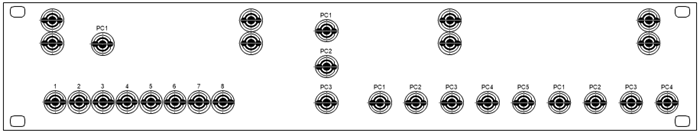

El Armador de paneles o regletas le da un punto de partida inmediato para organizar un panel o regleta nuevo. Tras confeccionar el diseño, necesitará hacer modificaciones manuales para cumplir los requisitos del diseño respecto a aspectos ergonómicos, interferencias, separación de voltajes, radio de doblez de cables, etc.
Pasos para usar el Armador de paneles o regletas:
Escoja un diseño de panel o regleta y luego haga clic en Armador de paneles o regletas en la paleta Información del objeto.
Verá un mensaje confirmativo que le preguntará si desea confeccionar un panel o regleta nueva; le advertirá que quedará eliminado el contenido del panel o regleta activo.
Haga clic en para abrir el cuadro de diálogo Armador de paneles o regletas.
Se abre el cuadro de diálogo Armador de paneles o regletas. Haga clic en Agregar para añadir conectores y para escoger el tipo, prefijo y disposición del diseño que está armando.
Parámetro
Configuración de conectores
Cant.
Escoja el número de conectores de panel o regleta que desee diseñar.
Símbolo del conector de panel o regleta
Haga clic en la columna correspondiente y escoja uno de los símbolos en el Selector de recursos
Prefijo del nombre
Escriba aquí el prefijo de los conectores de panel o regleta.
Diseño
Escoja el diseño deseado de los conectores de panel o regletas:
Horizontal
Vertical
Cuadrado
Los conectores de panel o regleta quedan añadidos al diseño de panel o regleta comenzando con la esquina superior izquierda.
Tipo de panel
No generar gráficos
Úselo para diseñar solo conectores de panel o regleta, sin gráficos adicionales como orificios de montaje ni el marco del panel o del equipo.
Medidas del montaje en bastidor
Use el parámetro para escoger la altura y la abertura para montar un panel o regleta en el bastidor.
Personalizado
Indique las medidas preferidas del diseño de panel o regleta y los orificios de montaje correspondientes.
Escoja --- para omitir los orificios de montaje en el diseño de panel o regleta.
Agregar/Eliminar
Úselo para añadir conectores al diseño de panel o regleta o para eliminar los que estén en la fila seleccionada.
Duplicar
Úselo para duplicar la fila de conectores de panel o regleta ya escogida, que luego podrá editar.
Haga clic en Aceptar para crear el diseño de panel o regleta personalizado.
Si es necesario, haga doble clic en el diseño de panel para abrirlo en modo edición de objeto (consulte Modo edición de objeto) y reorganizar los conectores de panel, agregar conectores, etc.
Salga del modo de edición de objetos para volver al diseño de panel o regleta.

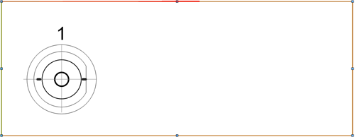

Pasos para confeccionar un panel de conexiones personalizado con la herramienta Conector de panel o regleta:
Haga clic en la herramienta correspondiente y escoja el modo de colocación Pulsación simple
Tiene la opción de escoger el nombre en el parámetro Objetos conectados a enchufe, escriba la etiqueta en dibujo y elija el símbolo del conector en el Selector de recursos.
Haga clic en el dibujo para colocar el conector de panel o regleta.
Verá creado el diseño de panel o regleta con un solo conector en él.
Haga doble clic en el diseño de panel para abrirlo en modo edición de objeto (consulte Modo edición de objeto).
Escoja el diseño de panel o regleta y arrastre uno de los controles para ampliar su tamaño.
Agregue conectores y personalícelos según sea necesario (consulte Colocar conectores de panel o regleta).
