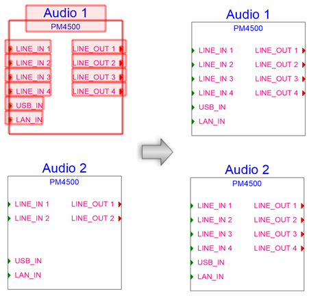

Los modos de cuentagotas de la herramienta Dispositivo permiten transferir propiedades de un dispositivo a otro dispositivo. Esto es conveniente, por ejemplo, cuando hay cientos de dispositivos con marca y modelo similares y necesita agregar una toma de corriente a cada uno, o actualizar las propiedades de dispositivo o sus gráficos.
Parámetros de toma de corriente son copiados entre tomas de corriente de idéntico nombre desde el dispositivo de origen al dispositivo de destino. Nuevas tomas de corriente en el origen son agregadas; si hay tomas de corriente en el destino que no están en el origen, especifique la acción a tomar en las preferencias.
Si un dispositivo tiene un equipo asociado definido, la marca, modelo, datos físicas y datos de ubicación del dispositivo provienen del equipo; estos parámetros no son transferidos a otro dispositivo cuando este es el caso.

Propiedades de dispositivo son transferidas de la siguiente manera, dependiendo de las preferencias seleccionadas:
Hacer clic aquí para mostrar/ocultar los parámetros.Hacer clic aquí para mostrar/ocultar los parámetros.
Situación actual
Resultados
Los nombres de las tomas de corriente de origen y destino coinciden
Los parámetros de las tomas de corriente del dispositivo de origen son copiados a las tomas de corriente del dispositivo de destino; la toma de corriente del dispositivo de destino se mueve a la misma ubicación (en relación al origen local del dispositivo) que la toma de corriente del dispositivo de origen
Una toma de corriente está presente en el dispositivo de destino que no existe en el dispositivo de origen
La toma de corriente de destino es eliminada si esa opción es configurada en las preferencias de herramientas. Circuitos conectados también son eliminados con la toma de corriente, si esa opción está activada en las preferencias de herramientas.
El dispositivo de destino contiene una toma de corriente no presente en el dispositivo de origen
Una copia de esta toma de corriente es agregada al dispositivo de destino. Si otra toma de corriente está presente en la misma ubicación (en relación con el origen local del dispositivo), entonces la ubicación será movida hacia abajo por una cuadrícula de acoplamiento hasta que un espacio libre es encontrado.
Además:
Circuitos conectados se actualizan y sus rutas se ajustan, si es necesario.
Contenido de grupo de perfil no toma de corriente en el dispositivo de destino es reemplazado con una copia del contenido del dispositivo de origen.
Atributos y clase de objeto para el dispositivo de destino son configurados a aquellos del origen.
Nombre del dispositivo, identificación y parámetros de usuario no son transferidos al dispositivo de destino.
