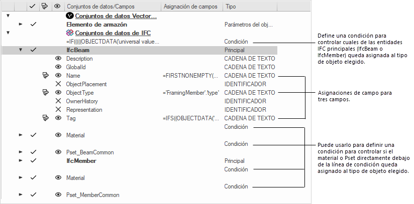

Fórmulas de asignación condicional
Use las fórmulas de asignación condicional si los objetos no guardan una correspondencia exacta con registros, entidades de IFC o conjuntos de propiedades específicos.
Deberá asignar algunos de los objetos de complemento a diferentes entidades de IFC, según la configuración del objeto o conforme al estilo de este. Por ejemplo, un objeto de elemento de armazón podría ser IfcBeam, IfcMember o IfcColumn.
Los objetos totales generan más de una entidad de IFC. Por ejemplo, un objeto de muro cortina debe ser asignado principalmente a la entidad IfcCurtainWall, pero sus elementos y elementos secundarios de placa deben ser asignados a las entidades IfcMember y IfcPlate.
En algunas situaciones, diferentes conjuntos de propiedades podrían ser asignados a un objeto dependiendo de las condiciones. Por ejemplo, algunos elementos de edificio, tales como losas sobresalientes, pueden actuar como dispositivos de sombras. Esos elementos tienen su propósito principal como IfcSlab, pero también deben tener Pset_ElementShading adjuntados a ellos.
Para una entidad de IFC, una fórmula condicional podría resultar en una entidad de IFC específica a ser usada para el objeto; el objeto no será exportado si el resultado es vacío o un tipo de IFC no válido. Tratándose de un conjunto de propiedades, la fórmula debe dar un valor TRUE o FALSE; el conjunto de propiedades no será exportado si el valor es FALSE o si no hay ningún resultado.
Fórmulas de asignación de campos
Las fórmulas de asignación de campos calculan y presentan los valores de ciertos parámetros de conjunto de propiedades para asignar datos de BIM corrientes a los datos compatibles con IFC, o para asignar conjuntos de propiedades personalizadas. Fórmulas de valor personalizado para campos de formato de registro también pueden ser creadas.
En el cuadro de diálogo Administrador de datos, la fórmula de asignación se presenta en la columna Asignación de campos de la sección de conjuntos de datos.
En el cuadro de diálogo Datos de IFC, la fórmula de asignación se presenta en el parámetro Origen de datos de la propiedad seleccionada (consulte Asignar datos de IFC a objetos).
Estudie la fórmula de asignación de datos predeterminada para ayudarlo a entender el origen de datos de los valores IFC asignados. Luego, personalice la fórmula predeterminada según lo descrito en Expresiones de asignación de datos.
Si ya agregó datos a un campo de IFC, manualmente o con secuencia de comandos, no se aplicará asignación de datos al campo.

Escoja el objeto de la lista Objetos en el cuadro de diálogo Administrador de datos. Luego escoja el campo o la condición a asignar en la lista Conjuntos de datos. El siguiente es un ejemplo de uso del tipo de objeto Elemento estructural:
Haga clic en Definir asignación o Definir condición.
Se abre uno de estos cuadros de diálogo: Definir asignación o Definir condición.
