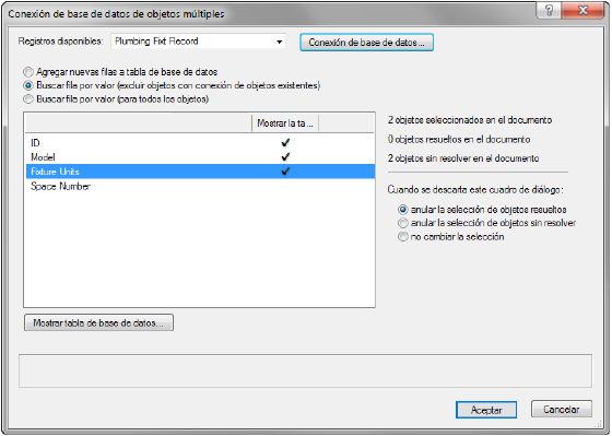

Se abre el cuadro de diálogo Conexión de base de datos a múltiples objetos. Al seleccionar un campo de registro y seleccionar criterios de filtro de búsqueda, la filas de tabla pueden ser buscadas.
Parámetro
Registros disponibles
Enumera los formatos de registro disponibles para los objetos seleccionados (sólo formatos de registro que son común a la presentación de objetos seleccionada)
Abre el cuadro de diálogo Conexión de formatos de registro con base de datos para conectar un formato de registro a una tabla de base de datos
Agregar nuevas filas a tabla de base de datos
Inserta una nueva fila en la tabla de base de datos para cada objeto seleccionado, y asocia cada fila con cada objeto
Buscar fila por valor (excluir objetos con conexión de objeto existente)
Sólo los campos de formato conectados a una base de datos son enumerados. Selecciona un campo de formato y usa el valor desde los objetos seleccionados que aún no están conectados a una base de datos para buscar una fila específica una fila en particular. (Una vez que la fila es encontrada, el identificador Clave es usado para vincular la fila de tabla con los campos de registro.)
Buscar fila por valor (para todos los objetos)
Sólo los campos de formato conectados a una base de datos son enumerados. Selecciona un campo de formato y usa el valor desde los objetos seleccionados para buscar una fila específica en la tabla de base de datos. (Una vez que la fila es encontrada, el identificador Clave es usado para vincular la fila de tabla con los campos de registro.)
Mostrar tabla de base de datos
Abre el cuadro de diálogo Tabla de base de datos, para ver la tabla de base de datos asociada con el formato de registro y ayudar a determinar qué columna usar para los criterios de búsqueda
Cuando este diálogo es descartado
Determina el estado de selección de objetos resueltos u objetos sin resolver que pueden requerir más atención para conectarlos. Seleccione no cambiar selección para no hacer cambios en el número de objetos seleccionados.
Seleccione un Campo de formato, y luego haga clic en la columna Buscar por valor para seleccionar el campo como un filtro de búsqueda.
A la derecha, el estado de los objetos resueltos indica cuántos de los objetos seleccionados tenían datos encontrados en las tablas de base de datos en base a esta búsqueda. Cuando objetos son resueltos, sus datos de campo de registro son correctamente conectados a la tabla de base de datos.
Para cada objeto resuelto, los campos de registro son llenados desde la tabla de base de datos para la instancia de registro adjunta a los objetos.
Objetos resueltos son conectados con las filas correspondientes usando el identificador Clave, y luego cada fila es asociada con el objeto correspondiente.
