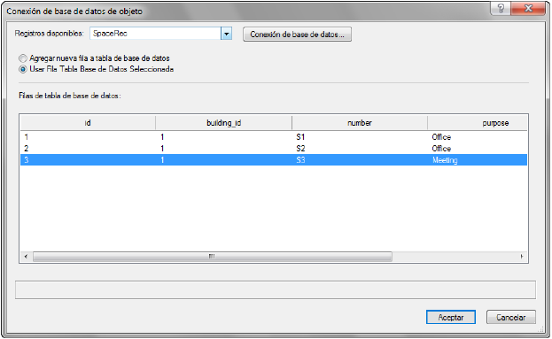

Seleccione el comando. De manera alternativa, haga clic en Conexión de objeto con base de datos en la pestaña Datos de la paleta Información del objeto.
Se abre el cuadro de diálogo Conexión de base de datos con objeto. Si una fila fue anteriormente seleccionada para el objeto, esta aparece resaltada y en negrita.
Parámetro
Registros disponibles
Enumera los formatos de registro disponibles para el objeto seleccionado (incluyendo registros de IFC y COBie)
Abre el cuadro de diálogo Conexión de formatos de registro con base de datos para conectar un formato de registro a una tabla de base de datos
Agregar nueva fila a tabla de base de datos
Inserta una nueva fila en la tabla de base de datos y la asocia con el objeto
Usar fila de tabla de base de datos seleccionada
Permite la selección de la fila de tabla de base de datos desde la lista de tabla de base de datos vinculada, asociando una fila existente con el objeto
Filas de tabla de base de datos
Seleccionar una fila de tabla para asociar con el objeto; esta fila proporciona datos para el objeto seleccionado o recibe datos desde el objeto seleccionado
Haga clic en Usar fila de tabla de base de datos seleccionada, y luego seleccione la fila correspondiente para el objeto seleccionado.
Los campos de registro son llenados desde la tabla de base de datos para la instancia de registro adjunta al objeto.
