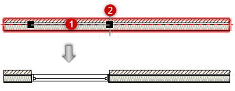

Dibujar puertas, ventanas y ensamblajes en vista Superior/Plano
Puertas, ventanas y ensamblajes dibujados en vista Superior/Plano controlan el Ancho; otras cotas son aquellas configuradas por el estilo o preferencia. Cuando el objeto es insertado en una pared, su trazo es restringido al trazo de la pared. También es posible dibujar un objeto sin insertarlo en una pared.
Aunque la altura del objeto no puede ser dibujada en vista Superior/Plano, sí se puede tabular a la barra de datos flotante e ingresar la altura.
Para dibujar una puerta, ventana o ensamblaje en vista Superior/Plano:
Haga clic en la herramienta y el modo, y el submodo Esquina a esquina o Centro a esquina.
Haga uno de los siguientes:
Haga clic en Estilo de [objeto] en la barra de herramientas para seleccionar un recurso desde el Selector de recursos.
Haga clic en Preferencias para abrir el cuadro de diálogo preferencias y especificar los parámetros predeterminados de la herramienta (consulte Ajustes de configuración de la puerta, Configuraciones de ventana o Configuraciones de ensamblaje de puerta y ventana); no es necesario configurar el Ancho.
Los parámetros pueden ser editados más adelante desde la paleta Información del objeto.
Cuando el modo Inserción en pared está activado, la pared es resaltada a medida que el cursor pasa sobre ella, y el trazo del objeto es restringido al trazo de la pared. Haga clic para colocar el lado con bisagra de la puerta o ventana, según el submodo seleccionado; se presenta una vista previa del objeto.
La ubicación del cursor en relación con la línea central de la pared cuando el segundo clic es colocado determina hacia qué lado de la pared se abre el objeto.
Mueva el cursor a la ubicación deseada para configurar el ancho y dirección de apertura, y haga clic una segunda vez para terminar de colocar el objeto.
Un objeto es dibujado en la ubicación y del ancho indicado; el Ancho y cualquier parámetro de sentido de apertura relevante es configurado para coincidir con el objeto dibujado.
