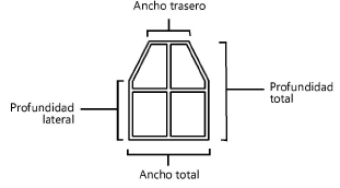

Atributos |
Estructura |
Decida si va a usar una estructura tipo Estructura o Tipo T |
Ancho total |
Indica el ancho de todo el bastidor de suspensión |
Ancho trasero |
Establece el ancho del bastidor de suspensión en la parte posterior del bastidor de suspensión |
Profundidad total |
Especifica la profundidad total del bastidor de suspensión |
Profundidad lateral |
Úselo para indicar la profundidad lateral del bastidor de suspensión |

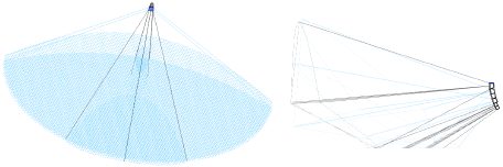

Dispersiones |
Úselo para reemplazar las dispersiones verticales con ángulos del conjunto de altavoces |
Úselos para calcular la dispersión basada en el valor Ángulo relativo al que antecede del conjunto correspondiente a cada altavoz definido en la pestaña Conjunto, en lugar de los ángulos de dispersión verticales de un altavoz en particular |
Dispersión(iones) horizontal(es) asimétrica(s) |
Permite definir cobertura asimétrica con diferentes ángulos de dispersión izquierdo y derecho |
Dispersión ampliada |
Cuando se selecciona, le permite ingresar notas de rangos e información de área de dispersión para hasta tres rangos; anule la selección para ingresar información general solamente |
Rango 1/2/3 |
Ingrese notas para tres rangos de dispersión, como un rango de frecuencia, una frecuencia clave o un punto de cruce. Cuando anula la selección de Expandir dispersión, el rango es automáticamente configurado a General y sólo un conjunto valores puede ser ingresado. |
Horiz. Dispersión completa |
Cuando dispersión es simétrica, ingrese el ángulo de dispersión horizontal, entre 0 y 180°; para dispersiones asimétricas, la dispersión total (izquierda + derecha) es presentada |
Horiz. Dispersión izquierda |
Cuando dispersión es asimétrica, ingrese el ángulo de dispersión izquierdo, entre 0 y 90° |
Horiz. Dispersión derecha |
Cuando dispersión es asimétrica, ingrese el ángulo de dispersión derecho, entre 0 y 90° |
Vert. Dispersión |
Ingrese el ángulo de dispersión vertical, entre 0 y 180° |
Distancia de proyección |
Configura la referencia la distancia de proyección para las líneas de dispersión |
