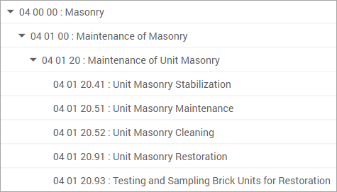

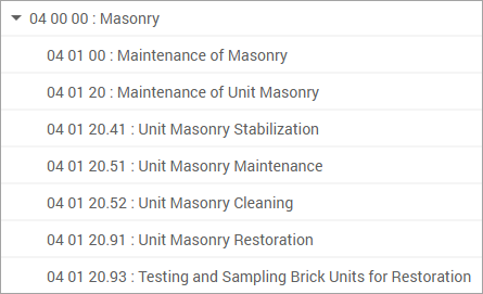

Ejemplos de configuraciones de jerarquía
Cuando importa un estándar de clasificación en formato de texto o Excel, puede especificar cual será la jerarquía de los códigos en el cuadro de diálogo Referencia de estándar de clasificación. Una jerarquía con dos niveles sería suficiente para un pequeño conjunto de códigos, pero puede desear tener más niveles para un estándar grande con cientos de códigos. Los siguientes ejemplos ilustran cómo analizar el estándar de clasificación MasterFormat mostrado más arriba en dos o cuatro niveles. Espacios en el código de muestra son mostrados como puntos naranjos.
Dos niveles
Caracteres de nivel 1: 2, separador: espacio
Caracteres de nivel 2: 8
Cuatro niveles
Caracteres de nivel 1: 2, Separador: espacio
Caracteres de nivel 2: 2, Separador: espacio
Caracteres de nivel 3: 2, Separador: . (punto)

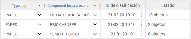

Crear y editar reglas de clasificación
Una vez que un conjunto de reglas ha sido definido, cree reglas para asignar IDs de clasificación a los objetos en el conjunto.
El conjunto de reglas de clasificación se presenta como una tabla donde cada fila es una regla que especifica un conjunto de objetos o asigna una ID de clasificación a ellos. Ajuste los criterios en las columnas de la tabla para filtrar los objetos según sea necesario. Puede usar más de una columna en una regla, si es necesario. Por ejemplo, puede tener una columna para especificar objetos de pared y otra columna para especificar un tipo de componente en las paredes.
Agregue IDs de clasificación para cuántos objetos desee. Un objeto puede tener una ID principal, una secundaria y una terciaria.

Control
Encabezado en una columna de criterios
Haga clic para abrir un cuadro emergente donde puede seleccionar el tipo de Columna (como capa o estilo de pared) y un Operador (como tal cual o no es). Seleccione Expresión como el tipo de columna para usar criterios más avanzados (como funciones o datos de registro), similar a hojas de cálculo.
Los controles en la parte inferior del cuadro emergente agregan una columna a la izquierda o derecha , o eliminan la columna actual .
Celda en una columna de criterios
Dependiendo del tipo de Columna seleccionado en el encabezado, ingrese un valor arrojado por la Expresión especificada o haga clic para abrir un cuadro emergente que enumera posibles valores para la columna. Use * (asterisco) para indicar que esta columna no es aplicable a la regla en esta fila.
Número de fila
Haga clic para abrir un cuadro emergente donde puede seleccionar controles para agregar una fila arriba o abajo , o eliminar la fila actual
Celda en la columna ID de clasificación
Haga clic para abrir la lista de posibles IDs de clasificación para este conjunto de reglas; seleccione la ID deseada y haga clic en Aceptar para agregarla a la regla; consulte Buscar IDs de estándar de clasificación
Estado
Presenta el número de objetos en el conjunto de criterios que coinciden con esta regla; si un objeto coincide con más de una regla dentro de un conjunto de criterios, se presenta un error.
Haga clic en la celda para abrir la lista de todos los objetos clasificados y descripciones de errores. Haga clic en Ver para seleccionar un objeto en el dibujo.
Si la paleta es demasiado angosta para presentar la tabla completa, una columna de estado flotante se presenta en el costado derecho de la paleta para que aún pueda identificar y corregir errores.
