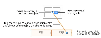

Objetos esquemáticos presentan diferentes puntos de control dependiendo de la posición de la carga esquemática en relación al objeto de aparejo esquemático. Toda carga esquemática presenta un punto de control de punto de suspensión correspondientes a la ubicación real de la carga esquemática en el objeto de aparejo esquemático. Cuando una carga esquemática es desplazada desde su objeto de aparejo asociado para fines de presentación, un punto de control de posición de objeto se presenta en la carga desplazada. Una línea testigo conecta los dos puntos de control.

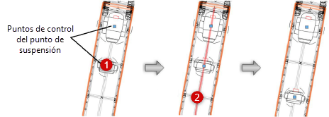

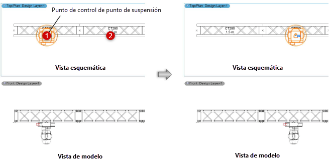

Punto de control de punto de suspensión: Para ajustar la posición real de la carga, haga clic en el punto de control de punto de suspensión y clic nuevamente en la ubicación deseada; acoplamiento permite configurar el punto de suspensión de manera precisa en el objeto de aparejo esquemático. La carga se mueve en el modelo para coincidir con el nuevo punto de suspensión. Si la carga esquemática es desplazada, su posición desplazada no cambia, pero la línea testigo se ajusta para seguir conectada al punto de suspensión.
Desde la vista esquemática, mueva el punto de control de punto de suspensión para mover la carga esquemática y la carga del modelo

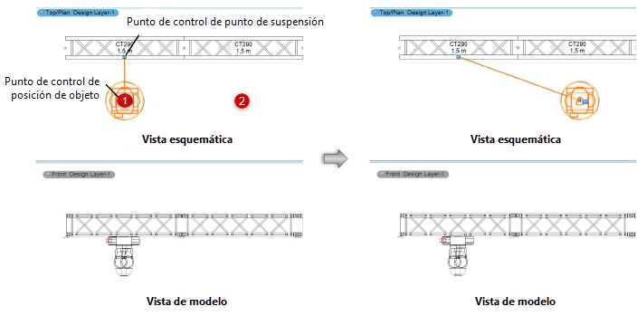

Punto de control de posición de objeto: Si la carga esquemática es desplazada desde su objeto de aparejo esquemático, el punto de control de punto de suspensión se presenta en el objeto de aparejo esquemático, y el punto de control de posición de objeto se presenta en la carga desplazada. Ajuste la posición de desplazada de la carga esquemática haciendo clic en el punto de control de posición de objeto y haciendo clic nuevamente en la ubicación deseada. El punto de control de punto de suspensión no se mueve, pero la línea testigo se ajusta para mantener la conexión. Ya que la posición real de la carga no ha cambiado, el modelo no se actualiza.
Si el punto de control de posición de objeto es movido devuelta al objeto de aparejo esquemático asociado, la línea testigo es quitada y la posición de la carga es actualizada en la vista esquemática y de modelo.
Desde la vista esquemática, mueva el punto de control de posición de objeto para mover la carga desplazada. El modelo no se actualiza, a menos que el punto de control de posición de objeto en movido a un nuevo punto de suspensión en un objeto de aparejo esquemático.
