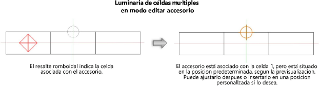

Haga clic en cualquier parte del área de edición para insertar el accesorio en la(s) luminaria(s) en la posición predeterminada. En una luminaria de celdas múltiples, un resalte de diamante indica la celda donde el accesorio será insertado. Una vista previa muestra donde el accesorio será colocado. No se puede usar selección bumerán presionando la tecla Alt al colocar accesorios.

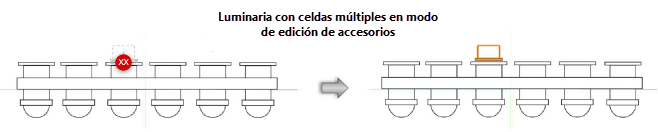

Haga clic para insertar el accesorio en la ubicación deseada de la luminaria. Una vista previa muestra donde el accesorio será colocado. No se puede usar selección bumerán presionando la tecla Alt al colocar accesorios.
Haga clic nuevamente para configurar el giro de accesorio.
Luminaria de celdas múltiples en modo edición de accesorio
Haga clic dos veces para insertar el accesorio en la posición deseada (para no aplicar giro, hacer clic dos veces en la misma ubicación). Repita los pasos de inserción para cada luz en un dispositivo de celdas múltiples.
