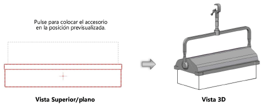

Cuando ninguna luminaria está preseleccionada, el modo Inserción predeterminada inserta un accesorio en la posición predeterminada en la luminaria resaltada (o la celda resaltada en un dispositivo de celdas múltiples).
Para insertar un accesorio en una luminaria:
Haga clic en Símbolo de accesorio para seleccionar un accesorio desde el Selector de recursos.
Haga clic en una luminaria para insertar el accesorio en la posición predeterminada. Luminarias son resaltadas a medida que el cursor se mueve sobre ellas. En una luminaria de celdas múltiples, un resalte de diamante indica la celda donde el accesorio será insertado. Una vista previa muestra donde el accesorio será colocado.
Si un accesorio es insertado de manera accidental con la herramienta Inserción de símbolo, el accesorio no funcionará correctamente.

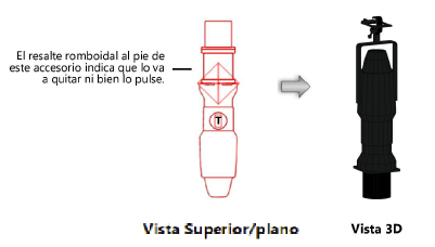

Cuando ninguna luminaria es preseleccionada, el modo Quitar quita un accesorio desde una luminaria (o celda de un dispositivo d celdas múltiples).
Para quitar un accesorio:
Coloque el cursor sobre una luminaria con accesorios; un resalte de diamante indica cuál accesorio será quitado.
Haga clic para quitar el accesorio deseado.
