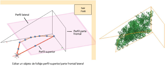

Follaje regular: Símbolos son girados verticalmente con algo de aleatorización; la mayoría de los tallos de hojas apuntan hacia arriba Follaje aleatorio: Símbolos son girados de manera aleatoria Opción 1 de símbolos verticales: Símbolos son girados de manera aleatoria alrededor del eje Z y se mantienen estrictamente verticales Opción 2 de símbolos verticales: Similar a opción 1 con pequeñas variaciones desde la vertical Bloquear orientación (vista de parte frontal): Símbolos miran la parte frontal del objeto con un poco de variación Sin giro: Símbolos no son girados, solo distribuidos de manera aleatoria Eje Z aleatorio: Símbolos son girados en el eje Z de manera aleatoria. Esto puede ser usado con la configuración Área-En el suelo para crear un objeto de follaje plano, como hojas caídas. Si símbolos 3D verdaderos están siendo usados, use esta opción para una apariencia más natural. Para una configuración Área-Límite de suelo, esta es la única opción de giro de símbolo disponible. |

Después de que el objeto de follaje ha sido creado, edite el objeto de follaje desde la paleta Información del objeto o seleccione Propiedades desde el menú de contexto del objeto para abrir el cuadro de diálogo Propiedades. Los mismos parámetros que están disponibles en el cuadro de diálogo Preferencias de herramienta follaje están disponibles, junto con los siguientes parámetros adicionales.

Editar perfil |
Para cualquiera de las configuraciones de Perfil, abre un modo edición de perfil. Seleccione el objeto de perfil a editar y use las herramientas de edición de polilínea, según sea necesario. Haga clic en Salir de perfil para cerrar el modo edición y actualizar el objeto de follaje. |
