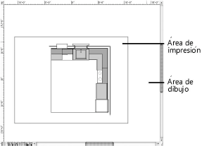

Dentro del área de dibujo existe un borde con color que define el límite de impresión de la página. Cualquier cosa dentro del límite de página es impreso y cualquier cosa fuera del límite no es impreso.
Las configuraciones de los cuadros de diálogo Configurar página y Configurar impresora determinan el número de hojas de papel (páginas) requerido para el dibujo completo en la impresora seleccionada.
Esto permite imprimir o plotear el mismo dibujo a múltiples dispositivos sin reajustar el dibujo. Por ejemplo, si se ingresan las cotas de una hoja de papel técnico de tamaño “D” en el Área de impresión del cuadro de diálogo Configurar página, y se selecciona tamaño de papel "Carta" en el cuadro de diálogo Configurar impresora, el programa determina que el dibujo debe ser ajustado como mosaico en 12 hojas de papel de 8-1/2ʺ x 11ʺ para una impresora láser estándar. El número de páginas de 8-1/2ʺ x 11ʺ requerido para imprimir horizontal y verticalmente es automáticamente actualizado en en el cuadro de diálogo Configurar página. Para enviar este mismo dibujo a un ploter, cambie las configuraciones en el cuadro de diálogo Configurar página para un ploter, y el programa convierte las páginas requeridas en consecuencia.
Para mostrar u ocultar el límite de página, use la opción Mostrar límite de página en el cuadro de diálogo Configurar página, o agregue el acceso directo Mostrar límite de página a la barra de herramientas; consulta Configurar preferencias rápidas. Para cambiar el color del límite de página, consulte Configuración de aspecto interactivo.
La configuración de página (incluyendo el área de impresión) es especificada individualmente para cada capa de hoja (consulte Configurar propiedades de capa de hoja.
