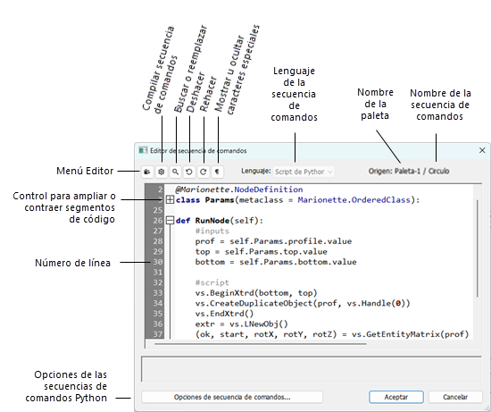

Se abre el Editor de secuencias de comandos para comenzar una sesión de edición de secuencia de comandos. Seleccione el lenguaje de secuencia de comandos para la secuencia de comandos: Secuencia de comandos Python o VectorScript. El editor proporciona un entorno de autoría básico para el desarrollo y mantenimiento de secuencias de comandos. Esta característica le permite crear, editar y compilar secuencias de comandos, explorar funciones disponibles, ver errores y realizar otras tareas asociadas con la creación de secuencias de comandos. El editor de secuencias de comandos ofrece la funcionalidad de sugerencia de código para ayudar a reducir errores al crear secuencias de comandos, incluyendo correspondencia de corchetes, sugerencias y terminación automática. Secuencias de comandos están limitadas a 32,001 caracteres. Para documentación detallada y orientada a desarrolladores relacionada con Python y VectorScript, por favor navegue a Github.com/Vectorworks.
Parámetro
Menú Editor
Procedimiento
Abre el cuadro de diálogo Procedimientos que enumera todas las funciones/procedimientos de secuencia de comandos disponibles por categoría, y proporciona un prototipo como también una breve descripción de cual operación es realizada por la función/procedimiento. La lista sirve como referencia y medio para construir el código pegando la función/procedimiento relevante en el editor. Ingrese texto en el cuadro de búsqueda para filtrar la lista.
Seleccione el procedimiento o la función y haga clic en Aceptar para agregarlo a la actual línea del editor de secuencias de comandos.
Criterios
Abre el cuadro de diálogo Criterios para la definición automática de criterios de selección en una secuencia de comandos (consulte el El cuadro de diálogo Criterios)
Herramienta/Atributo
Abre el cuadro de diálogo Herramientas personalizadas para guardar la información actual de herramienta y estado de atributo en una secuencia de comandos (consulte Crear secuencias de comandos personalizadas de atributos/herramientas)
Parámetro
El comando Parámetro proporciona acceso a una lista de parámetros de los objetos de complemento para la edición al trabajar en la secuencia de comandos de un complemento (consulte Definición de complemento)
Archivo de texto
El comando Archivo de texto permite importar código de origen de secuencia de comandos desde archivos de texto externos
Compilar secuencia de comandos
El botón Compilar secuencia de comandos permite la compilación de una secuencia de comandos directamente desde el Editor de secuencia de comandos sin necesidad de ejecutar la secuencia de comandos. Si existen errores dentro de la secuencia de comandos que previenen una compilación exitosa, éstos serán presentados y pueden ser resueltos sin necesidad de salir del editor de secuencia de comandos.
Compilar VectorScripts informa todo error en el código de la secuencia de comandos, compilar secuencias de comandos Python sólo informa los errores de sintaxis. Por ejemplo, una variable no definida no es informada como un error para secuencias de comandos Python porque este tipo de error sólo es determinado durante la ejecución de secuencia de comandos. Como resultado, secuencias de comandos Python informan la mayoría de los errores al ser ejecutados.
Buscar/Reemplazar
Abre el cuadro de diálogo Buscar y reemplazar para buscar texto en la actual secuencia de comandos y, de manera opcional, reemplazar una instancia o todas las instancias de una palabra
Deshacer/Rehacer
Deshace la última acción o rehace la reciente acción deshacer; las mismas teclas de método abreviado que activan el principal comando Deshacer (Ctrl+Z Windows y Cmd+Z Mac) y comando Rehacer (Ctrl+Y Windows y Cmd+Y Mac) de Vectorworks, activan las funciones en este cuadro de diálogo
Mostrar/Ocultar caracteres especiales
Activa o desactiva la presentación de los símbolos de espacio, pestaña y CR/LF(salto de línea)
Lenguaje
Seleccione Python o VectorScript para el lenguaje de secuencia de comandos
Opciones de secuencia de comandos
(sólo secuencias de comandos Python)
Abre el cuadro de diálogo Opciones de secuencia de comandos que enumera carpetas (rutas de acceso de entorno) donde módulos importados están ubicados para secuencias de comandos Python que requieren bibliotecas externas.
También puede acceder a este cuadro de diálogo desde Herramientas > Complemento > Opciones de secuencia de comandos.
Agregar: Seleccione una ubicación de carpeta para agregarla a la lista.
Quitar: Elimina la ubicación de carpeta actualmente seleccionada.
Abrir carpeta en SO: Presenta los contenidos de la carpeta seleccionada en Windows o Mac.
