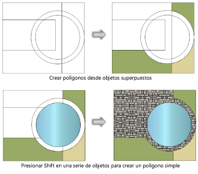

La herramienta Polígono 2D puede crear un nuevo polígono en base al límite interno de geometría existente. Geometría existente se refiere a objetos visibles y sólidos en la capa activa (dentro del plano de trabajo activo), o el caché de viewport de un viewport de render de línea oculta en modo Editar anotación. El orden de apilamiento de los objetos 2D no es aplicable; objetos traslapados por otros objetos aún pueden tener sus límites considerados. Si el objeto es una polilínea (abierta o cerrada) un polígono con orificios, o si es curvo una polilínea es creada en lugar de un polígono.
Polígonos no pueden ser creados desde símbolos. Convierta el símbolo en un grupo y luego desagrupe.
Para crear un polígono 2D desde el límite interno de geometría existente:
Si desea, configure los atributos en la paleta Atributos (estilo de relleno, estilo de pluma, estilo de línea y punto de fin de línea). Los atributos del polígono también pueden ser especificados después de su creación.
Haga clic en uno o más objetos para crear un polígono basado en el límite interno de los objetos 2D y/o facetas sólidas en el plano activo. Diferentes métodos de uso de la herramienta Polígono 2D lograrán resultados diferentes.
Modificación
Método
Crear un polígono
Haga clic para colocar el polígono
Agregar a un polígono a medida que es creado
Presione la tecla Shift mientras hace clic sobre geometría adyacente existente para agregar al polígono
Aplicar los atributos de un objeto existente al nuevo polígono
Seleccione el objeto existente y presione la tecla Option (Mac) o la tecla Alt (Windows) mientras hace clic para crear el nuevo polígono
Para acelerar el relleno de polígono para imágenes complejas, haga un acercamiento en el área primero.
El polígono superpone la geometría existente y los objetos originales permanecen sin cambios

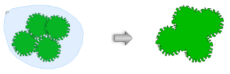

Crear un polígono desde un límite exterior
Acceso directo
Límite exterior
Polígono 2D
Básico
8
La herramienta Polígono 2D puede crear un polígono en base al límite externo de geometría existente. Geometría existente se refiere a objetos visibles en la capa activa (dentro del plano de trabajo activo) o en el caché de viewport de un encuadre renderizado de línea oculta en modo Editar anotación. El orden de apilamiento de objetos 2D no es aplicable; objetos que son traslapados tienen otros objetos encima aún se les pueda considerar sus límites. Si el objeto es una polilínea (abierta o cerrada) un polígono con orificios, o si es curvo una polilínea es creada en lugar de un polígono.
Para crear un polígono 2D desde el límite externo de geometría existente:
Haga clic en el dibujo y arrastre para crear la marquesina lazo. Un polígono es creado en base al límite externo todo objeto 2D en el plano activo completamente encerrado en la marquesina. De manera alternativa, presione la tecla Option (Mac) o la tecla Alt (Windows) mientras crea la marquesina, y el polígono se basa en el límite externo de todo objeto 2D coplano encontrado por la marquesina.

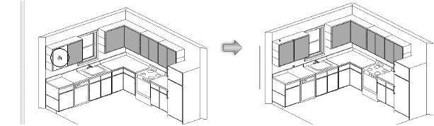

La creación de polígonos basados en los límites internos y externos de geometría existente es muy útil para gráficamente anotar los elementos de un encuadre de lámina que está renderizado con renderizado de líneas ocultas. (Encuadres de lámina están descritos en Crear encuadres de capa de hoja.)
Para crear un polígono 2D desde el límite interno/externo de geometría existente en un viewport:
Cree un encuadre de capa de hoja desde una capa de diseño, según lo descrito en Crear encuadres de capa de hoja.
Para el modo Renderizado del encuadre, seleccione Línea oculta. Actualice el renderizado de encuadre haciendo clic en Actualizar desde la paleta Información del objeto.
Edite el encuadre en modo anotación seleccionando Modificar > Editar encuadre.
Se abre el cuadro de diálogo Editar encuadre. Seleccione Anotaciones para ingresar en modo anotación de encuadre.
Haga clic en la herramienta y modo aplicable.
Si desea, configure los atributos en la paleta Atributos a las configuraciones de relleno deseadas (Estilo de relleno, Estilo de pluma, Estilo de línea y Punto de fin de línea). Los atributos del polígono también pueden ser especificados después de su creación.
Aplique un relleno de imagen al polígono para simular una textura (consulte Atributos de relleno).
Ya que el encuadre está renderizado con línea oculta, cualquiera de los objetos en el dibujo puede ser usado como la base de nuevos polígonos. Si está en modo Límite interno, haga clic en el cursor del balde de pintura en los objetos de dibujo deseados. Si está en modo Límite exterior, cree una marquesina de lazo para incluir los objetos deseados. Un polígono 2D es creado en base al límite interno o externo de la geometría.
