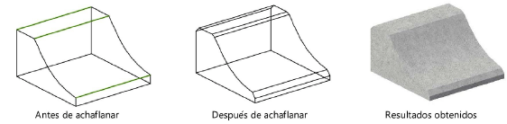

La herramienta Arista achaflanada modifica el borde de un sólido con una sección transversal lineal. Aristas son normalmente modificadas durante la fase de diseño detallado de un proyecto para proporcionar una apariencia más realista o estética a un modelo.

Para selecciones de de entidades de tangente, seleccione las aristas y facetas conectadas de manera tangencial a modificar. Para selecciones de facetas, selecciona las facetas a modificar. Para seleccionar múltiples aristas o superficies, mantenga la tecla Shift presionada al seleccionar. Para seleccionar las facetas posteriores de sólidos, presione la tecla Alt (Windows) o la tecla Option (Mac).
Consulte Seleccione los bordes y facetas de un sólido para información sobre la selección de superficies.
Cuando Seleccionar todos los bordes está activado, haciendo clic en una de las aristas resaltadas selecciona todos los bordes para achaflanar.
