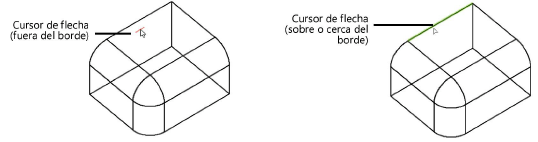

El cursor cambia a una cabeza de flecha cuando está sobre o cerca de un borde, y el borde es resaltado para su selección. Si más de un borde está cerca del cursor, el borde más cercano es resaltado. Haga clic en el borde para seleccionarlo.

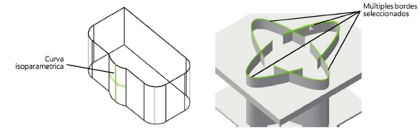

El cursor también cambia a una cabeza de flecha cuando está sobre o cerca de una curva isoparamétrica para la herramienta Extraer en modo Extraer curvas isoparamétricas.
Acción
Seleccionar más de un borde
Presione la tecla Shift y seleccione los bordes

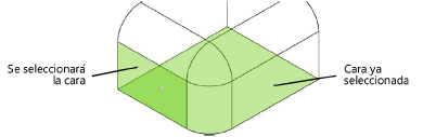

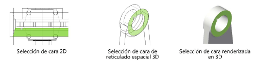

Cuando el cursor está sobre una faceta, la geometría de faceta es resaltada facilitando la determinación de cual faceta será seleccionada. Haga clic en una faceta para seleccionarla.
Múltiples facetas pueden ser seleccionada al presionar la tecla Shift, similar a la selección de borde descrita anteriormente. Anular la selección de facetas también es similar a anular la selección de bordes.
Selección de faceta también puede ser una selección basada en borde. Cuando el cursor está sobre o cerca de un borde, o cerca de una curva isoparamétrica, puede seleccionar la faceta en cualquier lado del borde dependiendo de la posición del cursor. Resalte de faceta permite determinar cuál faceta será seleccionada.

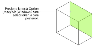

Normalmente, sólo las superficies delanteras de un objeto sólido pueden ser seleccionadas directamente. Para seleccionar la cara posterior de un sólido, presione la tecla Option (Mac) o la tecla Alt (Windows) durante la selección de faceta.
