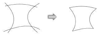

Dibuje dos o más curvas NURBS abiertas para crear una región encerrada.
Seleccione los objetos NURBS siendo usados para crear la superficie NURBS.
Seleccione el comando.
Una superficie NURBS es creada.

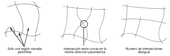

Múltiples NURBS abiertas que forman curvas de límite e interiores pueden ser usadas para crear una superficie NURBS, pero deben tener un mismo número de intersecciones.
Una superficie NURBS no es creada si existe más de una intersección creada por las curvas seleccionadas, creando múltiples regiones encerradas. Tampoco es creada si hay una intersección entre curvas seleccionadas en la misma dirección paramétrica, o si el número de intersecciones es diferente.
