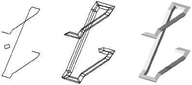

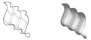

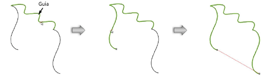

Para crear una membrana usando un riel de curva NURBS:
Haga clic en el riel, y luego haga clic en cada sección transversal.
Una vez seleccionadas todas las curvas, presione Enter o haga clic en el botón de marca de verificación de la barra de herramientas.
Se abre el cuadro de diálogo Creación de membrana.
Especifique las configuraciones de creación de membrana deseadas (consulte Membrana sin rieles).
La curva NURBS de riel debe interseca toda curva de sección transversal si existe más de una curva. Cuando una única sección transversal es usada, la curva es barrida a lo largo del riel y la sección transversal no necesita intersecar el riel.
