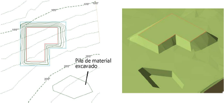

Un vaciadero se refiere a un área donde tierra en exceso es usada para ayudar a equilibrar el corte y relleno para que el sitio no requiera la remoción o adición de tierra. Un área de vaciadero aplica un grosor parejo de corte o relleno para el sitio. Para crear un vaciadero, use la herramienta Modificadores de sitio o dibujar una polilínea y luego seleccione el comando Crear objetos desde formas (consulte Crear objetos desde formas).

Dibuje el área de vaciadero.
En la paleta de Información del objeto, ajuste la elevación del vaciadero hacia arriba o hacia abajo dependiendo de si relleno es requerido o relleno en exceso está presente.
